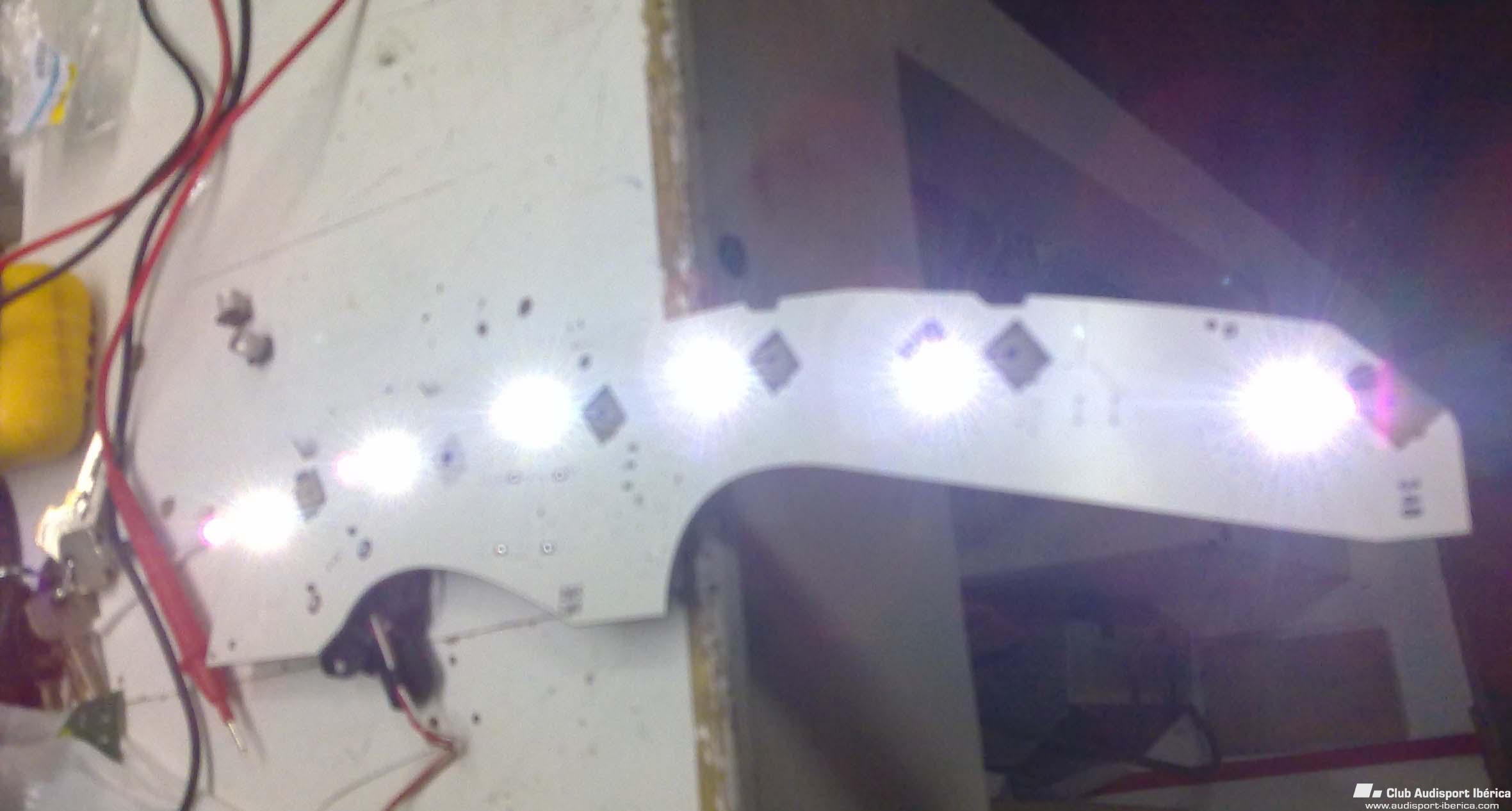

ISRAEL29 Publicado 12 de Septiembre del 2011 Denunciar Publicado 12 de Septiembre del 2011 (editado) Hola a todos, ayer al encender el coche, dio el FIS el mensaje: "luz de derecha de marcha", vamos que se ha quedado sin la fila de leds del faro derecho, lo peor de todo es que hace sólo 5 meses del vencimiento de la garantía, he pasado todas las revisiones oficiales con el concesionario. Aún no lo he llevado, ¿sabeis si hay algún fusible sólo para la luz diurna, porque el resto del faro (intermitente, xenon, etc) funciona correctamente, ¿a alguien le ha pasado fuera de garantía y lo ha asumido el concesionario o Audi?, ando preocupado, un faro de estos mínimo 1000 pavos. Muchas gracias a todos. Hola imagino que tienes un modelo Reestiling con luz diurna de Led, si es correcto no hay fusible de luz diurna y me temo que lo que te ha pasado es que se han fundido algunos de los 6 Leds de la luz diurna, al fundirse uno al estar en serie se abre el circuito y deja de funcionar. Yo apostaría y seguro que gano que es ese el problema. Ya que es un fallo conocido en estos faros. Tienes dos soluciones: Cambiar el faro, que es la más cara y tener en cuenta que pronto le tocará al otro. La segunda y la que yo haría reparar el/los faros. Te adjunto un tutorial, yo he reparado los míos y funcionan OK. Yo repararía los dos por el tono de color de los Leds, si no puede cantar uno respecto al otro. Esto pasa incluso al comprarlos nuevos. Enlace: http://www.audisport-iberica.com/foro/index.php?/topic/256180-guia-para-desarmar-los-faros-reestiling-para-reparar-los-leds/ SAlu2 P.D. te adjunto imagen de tarjeta electrónica de los leds, una vez reparada. Editado 12 de Septiembre del 2011 por ISRAEL29 Responder
Iturri Publicado 12 de Septiembre del 2011 Autor Denunciar Publicado 12 de Septiembre del 2011 Hola a todos, ayer al encender el coche, dio el FIS el mensaje: "luz de derecha de marcha", vamos que se ha quedado sin la fila de leds del faro derecho, lo peor de todo es que hace sólo 5 meses del vencimiento de la garantía, he pasado todas las revisiones oficiales con el concesionario. Aún no lo he llevado, ¿sabeis si hay algún fusible sólo para la luz diurna, porque el resto del faro (intermitente, xenon, etc) funciona correctamente, ¿a alguien le ha pasado fuera de garantía y lo ha asumido el concesionario o Audi?, ando preocupado, un faro de estos mínimo 1000 pavos. Muchas gracias a todos. Hola imagino que tienes un modelo Reestiling con luz diurna de Led, si es correcto no hay fusible de luz diurna y me temo que lo que te ha pasado es que se han fundido algunos de los 6 Leds de la luz diurna, al fundirse uno al estar en serie se abre el circuito y deja de funcionar. Yo apostaría y seguro que gano que es ese el problema. Ya que es un fallo conocido en estos faros. Tienes dos soluciones: Cambiar el faro, que es la más cara y tener en cuenta que pronto le tocará al otro. La segunda y la que yo haría reparar el/los faros. Te adjunto un tutorial, yo he reparado los míos y funcionan OK. Yo repararía los dos por el tono de color de los Leds, si no puede cantar uno respecto al otro. Esto pasa incluso al comprarlos nuevos. Enlace: http://www.audisport-iberica.com/foro/index.php?/topic/256180-guia-para-desarmar-los-faros-reestiling-para-reparar-los-leds/ SAlu2 P.D. te adjunto imagen de tarjeta electrónica de los leds, una vez reparada. Muchas gracias Israel, así es, es este modelo comprado en marzo del 2008, lo tendré en cuenta, antes voy a ver si el concesionario se hace cargo de todo o de al menos algo, porque es alucinante que un coche de 56.000€ tenga una avería en un led y no lo cobran, ¿qué calidad usan?, teniendo en cuenta que la vida de un led mínimo son 50.000 horas.... me parece alucinante. Os tendré informados. Responder

Nes37 Publicado 12 de Septiembre del 2011 Denunciar Publicado 12 de Septiembre del 2011 Para mi lo extraño es que no alumbre ninguno de los leds. Lo comento porque en el A5 ya hay varios casos de leds de marcha diurna fundidos. Pero cuando se funde deja de iluminar el led afectado, no toda la fila de luces. . No se, puede que la instalación sea distinta en el A6 que en el A5. Y con respecto a la solución me temo que si el led está fundido pasa por cambiar todo el faro :cry1: Saludos Responder
anuevo34 Publicado 12 de Septiembre del 2011 Denunciar Publicado 12 de Septiembre del 2011 Yo insistiría en el conce.............hasta que me cambiaran los dos focos........SI se ha roto uno, el otro no tardará mucho en seguir sus pasos....... Si a pesar de ello, hacen caso omiso, los repararía tal y como te ha dicho Israel, hay mucha info sobre el tema en el foro y el coste es ridículo frente a unos focos nuevos...... Responder
