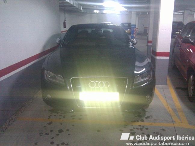

tuchox Publicado 12 de Septiembre del 2011 Denunciar Publicado 12 de Septiembre del 2011 Buenas gente, nunca me he presentado y la verdad no lo hice por falta de tiempo, pero bueno, soy seguidor asiduo de vuestro comentarios y pongo la unica foto que tengo del(que desastre soy...) para darme como presentao a medias. Me considero un afortunado por tener un coche "maravilloso" como el que todos tenemos, pero pongo maravilloso entre comillas porque os va sorprender esta averia. El coche es de las primeras hornadas de A5, me lo entregaron en septiembre de 2007, desde entonces y con 110000 km nunca me dio ninguna averia, las incidencias tipicas de las vibraciones y el ruido aerodinamico de las ventanillas, pero nada que no fuesen males menores. Cual es mi sorpresa el dia 22 de Agosto volviendo de Madrid, despues de 6h de viaje y cansado de oir música apago el equipo en un semaforo, bajo la ventanilla y arranco despacio, y empiezo a oir un especie de tac tac tac, el cual suena de las 1000 rpm a las 2000 rpm donde deja de sonar, hice mil pruebas antes de ir a concesionario, si aceleraba yo el motor en vacio pues no hacia nada de ruido, pero con las marchas engranadas pues si. La verdad es que como no me gusto nada el ruido y me sonaba a engranajes o algo asi me fui corriendo al concesionario. LLegue a las 19:55h, hora justa casi de cerrar, la verdad es que el jefe de taller perfecto, salido conmigo cuando ya le era casi hora de irse a ver que le pasaba al coche, nada lo vio, se probo y quedo ahi. Me voy a los dos dias por el taller y me dicen que la dichosa averia es del volante bimasa del coche, que partio el volante bimasa del coche (un coche de mas de 60000€ y le parte el bimasa con 100000 km?¿?¿?¿?¿, que clase de marca es audi??????) bueno, no pasa nada, me lo cubre todo la garantia "por los pelos, esta a punto de terminar", y la justificacion que me dicen es que, todos o casi todos los A5 de 2007/2008 vienen con un defecto en no se que pieza(creo que me dijo la bute del embrague pero no quiero mentir, seguro no estoy) y bueno, que muchos estan averiando a llegar a los km del mio, que no el el primer embrague que cambia entero, me enseño el mio y si se veia que esta roto el volante bimasa. Se pide la pieza y una semana despues, osease este viernes pasado, me dicen que ya lo tienen arreglado seguro y que me pase a ultima hora a buscarlo. LLego el viernes, yo ya deseoso de recoger el coche, despues de una semana y media casi, y bueno me acerco a ultima hora "eran las 19:00h" y me dicen, espera unos 15min que estan terminando, de ahi a menos de 5 min veo salir del taller mi coche con el jefe y van a probarlo de que todo este bien, veo que dan una vuelta, y vuelven, que monta otro mecanico, y vuelven, y de ahi a 5 min me llaman y me dicen, tienes que disculpar un momento, y contesto yo, que paso, me dice el jefe de taller - monta un momento que vamos a probar, contesto que vale, salimos a probar y me dice, este es el ruido por es que veniste a taller, ya os podeis imaginar mi cara :crying_anim: y le conteste pues la verdad, que si. Me dice pues no dimos con la averia por la que tu veniste entonces. Conclusion de todo esto, llevo con el coche casi 15 dias en taller, tenia un embrague roto el cual no me di ni cuenta porque el unico sintoma que daba era el pedal un poco mas duro de cuando fue nuevo, y ademas una averia que aun a dia de hoy no saben lo que es. Os parece normal en un coche del valor de este tener este tipo de problemas?????, no se que pasa con el A5 o con audi en general pero lo que es fiabilidad me parece que la han perdido. Espero que tengais mas suerte que yo(y me considero que tengo suerte ya que todo lo cubre la garantia) y ya os contare cuando me den el choche de que era el ruidito de tak tak. Un saludo Responder
