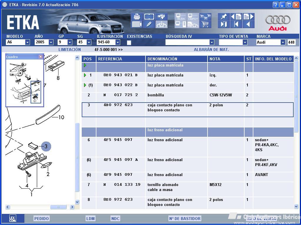

carnacas Publicado 21 de Noviembre del 2011 Autor Denunciar Publicado 21 de Noviembre del 2011 mira este es el conector que dice caja contacto plano con bloqueo contacto es justo por detras para acceder a el Responder
Euphonium Publicado 22 de Noviembre del 2011 Denunciar Publicado 22 de Noviembre del 2011 ¿Pero hay que desmontar todo el conjunto? Me explico, he desmontado hasta dejar la cerradura a la vista y ahí precisamente he visto una pieza como la que dices, pero de metal y me parece que no debe ser puesto que acciona la cerradura. Imagino que habrá que desmontar todo el conjunto, sacar hasta la cerradura y por detrás donde van los conectores de luces y del cierre. El dibujo del etka no lo detalla. Si puedes enviarme el detallado del conjunto. Voy sin luces en la placa y me fastidia lo que nadie sabe. Responder
