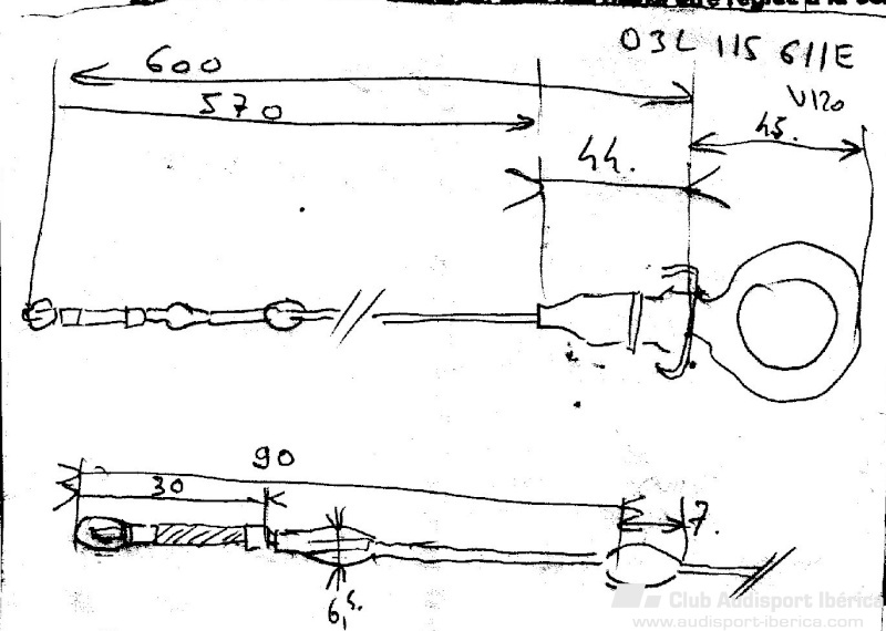

Yo lo miré hace tiempo para mi motor, 2.0 TDi 177 CGLC, y me la jugué con una que tenía pinta de valer... pero no... La referencia era 03L115611E, y esa NO vale para el CGLC.
Si alguien sabe la referencia para mi motor le estaré muy agradecido. Cada día me gusta menos lo del nivel en el MMI...

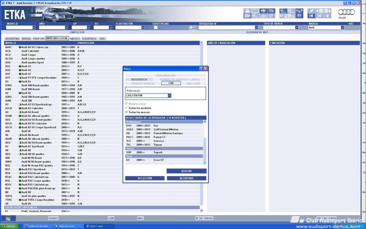

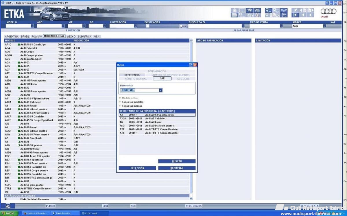

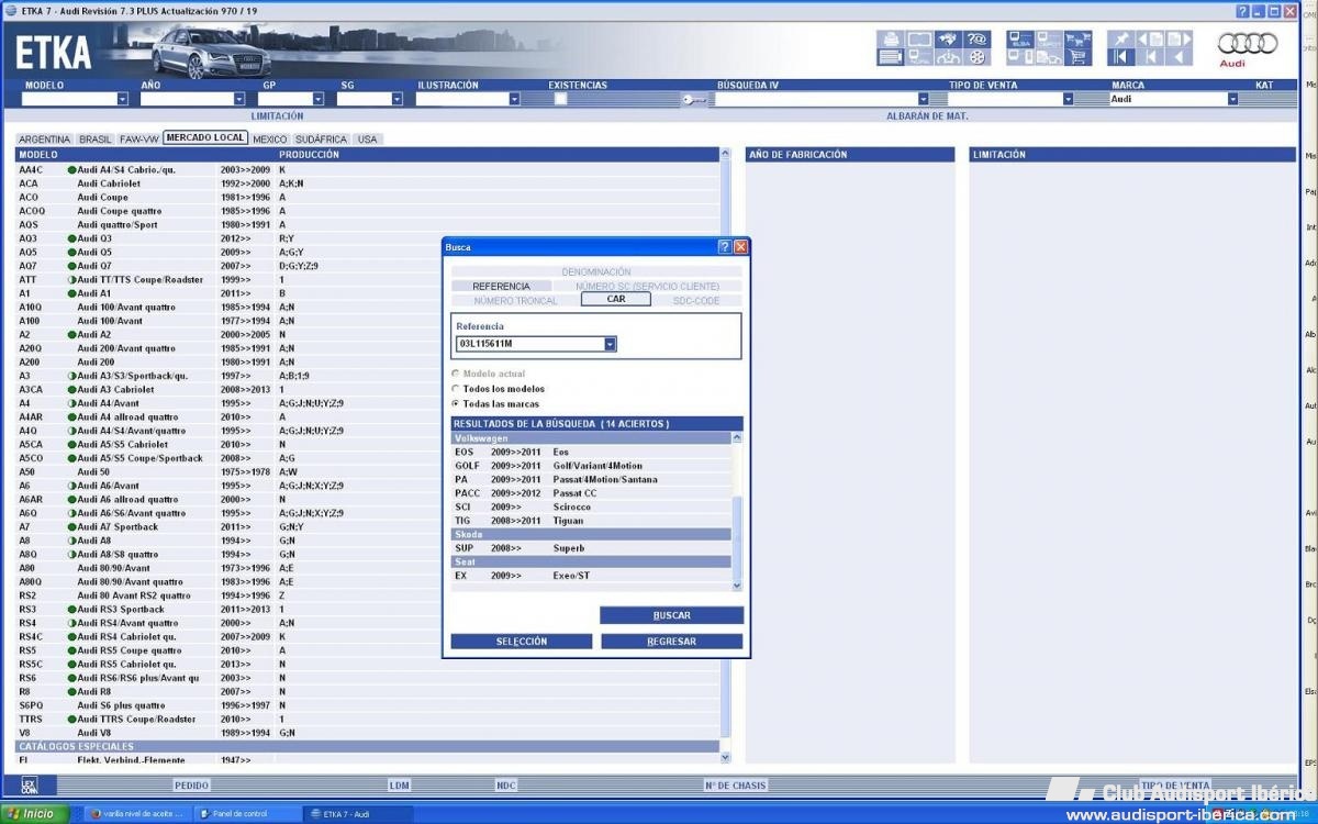

No les sale en el etka porque lo miran con tu numero de bastidor. Si introducen la referencia a secas les sale esto:
