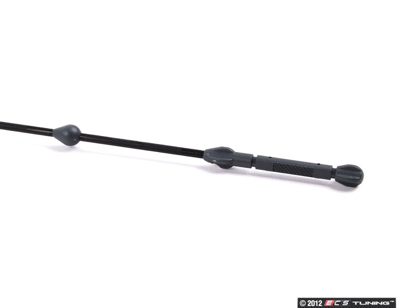

En 11/7/2017 a las 16:37, JAVICASTE dijo:
Buenas compañeros, tengo un A4 b8 2.0 tdie de 136cv, motor cjcb, según he leído la ref de la varilla es la 03l115611m, me he acercado al concesionario, la he comprado y tiene este aspecto la punta, mi duda es, la bolita de plástico de arriba marca el tope de aceite o es en la pieza de plástico de abajo?? Porque me marca a medio camino entre la pieza de abajo y la bolita esa!
Del sensor no me fío demasiado, lleva un año dando fallos, tan pronto me dice ok, como que reduzca como que añada..
Saludos
Hola es la parte de abajo, las dos muescas es el máximo y el mínimo.

El tema es que nuestros coches NO llevan varilla. Otra cosa es que se le pueda poner la varilla de otro coche (que si lleve) con nuestro mismo motor.
Por eso en el concesionario con nuestro bastidor no mos pueden decir que varilla ponerle, porque la referencia de la varilla no corresponde a nuestro coche y motor.
