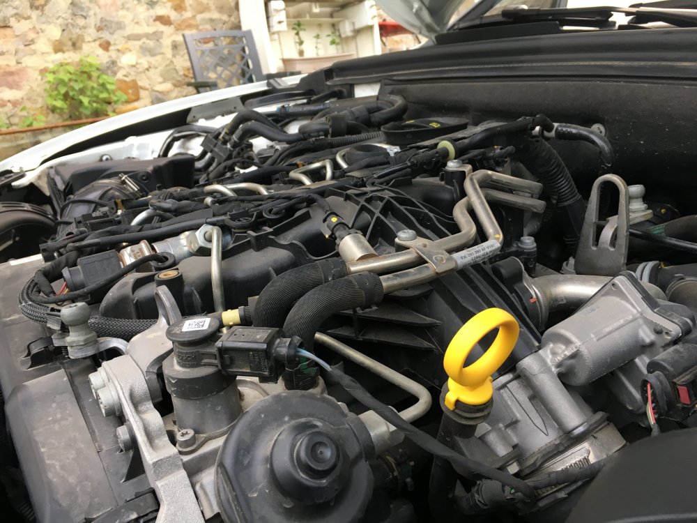

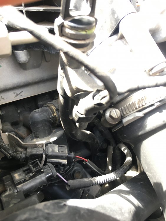

Asi es el tubo donde iria la varilla.
Correcto. Ese tapón es el que hay que quitar para poder poner la varilla.

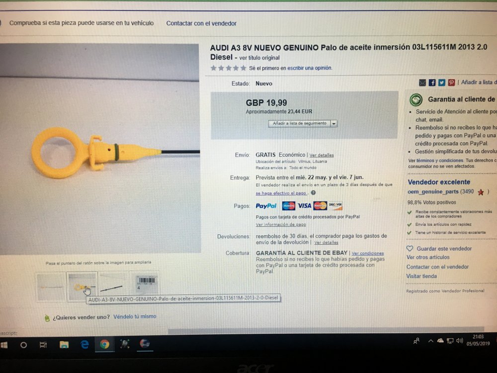

Buscando he encontrado esto, pone que es compatible con nuestros motores. Yo voy a seguir investigando...
https://www.ebay.es/itm/AUDI-New-Genuine-A4-B8-08-12-Diesel-2-0-Tdi-Engine-Oil-Dipstick-03L115611E/292689417565?hash=item4425a6155d:g:vxsAAOSwRgdbf7Dl
Según el anuncio, esa referencia es compatible con varios motores del grupo VAG, entre ellos el nuestro.

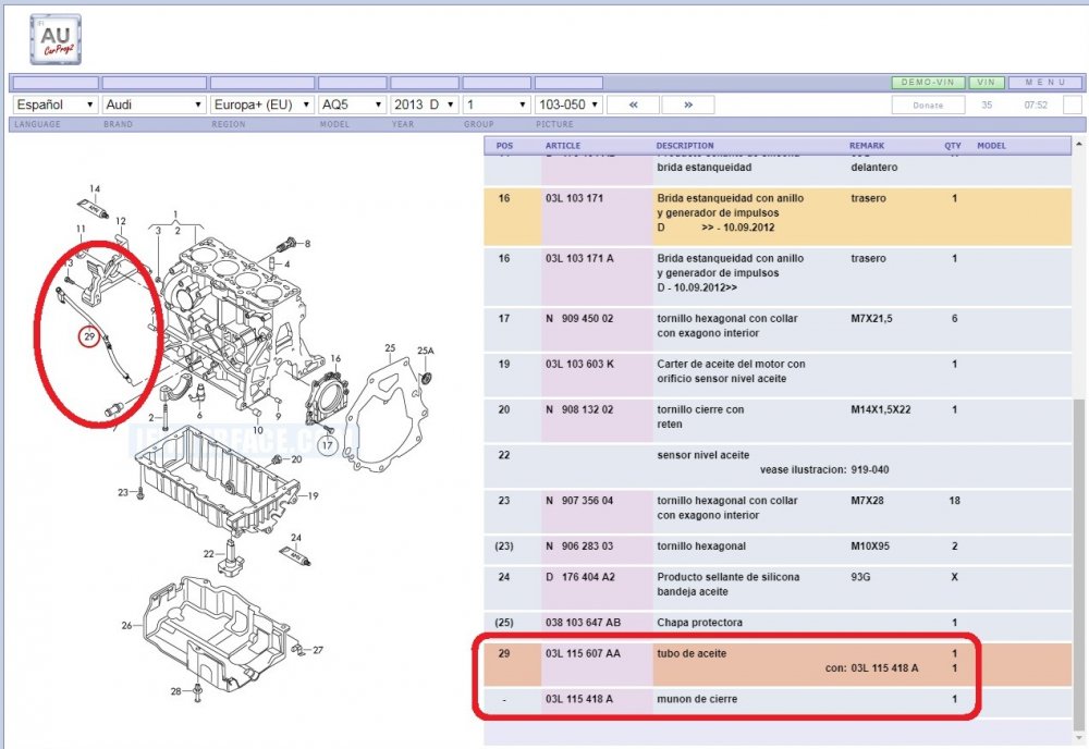

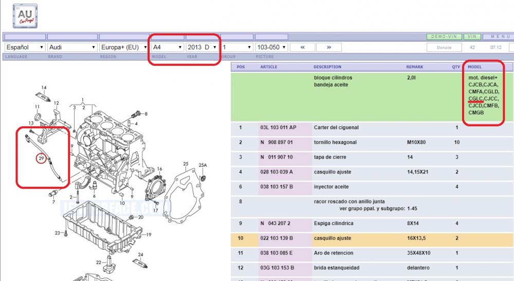

La siguiente referencia que te pongo y que has citado en un mensaje anterior, la busqué en ETKA y salía para nuestro motor en un A5 de 2012 y en el Passat con el mismo motor, tiene que ser esa sí o sí.  Al final no la compré, pero si tuviese que comorarla sería esa. La otra referencia que has puesto es del 2.0 pero de 143 cv
La correcta para el 2.0 TDI 177cv según ETKA es 03L115607AA
Hola Ibi:
  Cuando encontré ese post tuyo busqué por todos lados esa referencia que tú habias puesto y en todas partes me aparecia como "oil pipe" (Tubo de aceite), pero no encontraba ninguna varilla que acompañara a ese tubo. He buscado yo también y con el código de motor CGLC vuelve a aparecer esa referencia y, efectivamente corresponde al tubo, no a la varilla. Incluso viene el número del tapón de cierre de ese tubo... (Independientemente del modelo de coche que monte ese bloque, da igual que sea Q5, A4 o A5...el resultado es el mismo)
Buscando en Seat y en Volkswagen no encuentro el código de motor CGLC...<puede que por cuestiones técnicas sean algo diferentes. No lo sé...

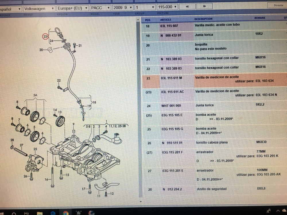

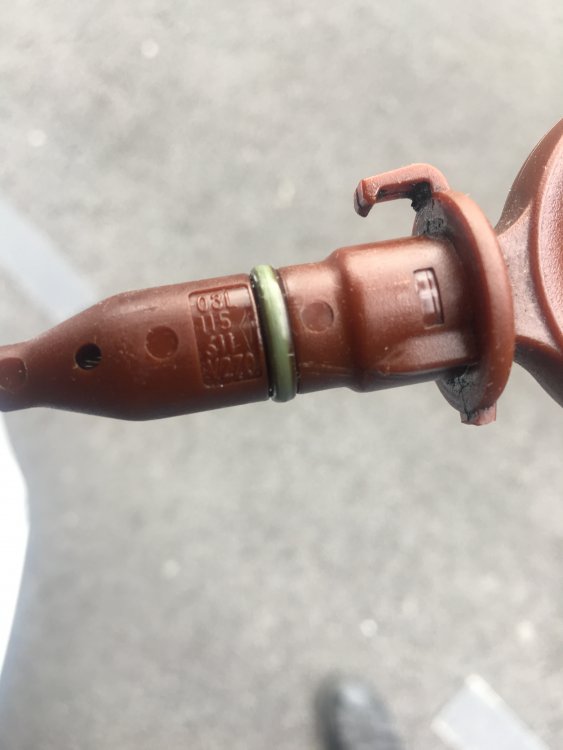

Pues esta resuelto el tema, un amigo tiene un passat cc del 2009, y probe su varilla, encaja perfectamente y el aceite marcaba casi hasta el maximo.  Os dejo aqui el passat que es exactamente, su varilla y la que ya e pedido.

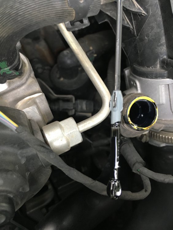

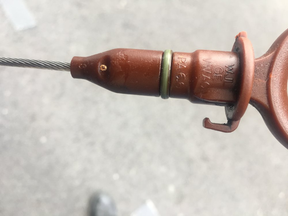

Gracias al compañero @valenciaga que con su aportación me ha permitido localizar la varilla adecuada para nuestro bloque CGLC (2.0 TDI 177cv)
Solo hay que quitar el tapón que cierra el tubo y sustituirlo por la varilla:
Ya está instalada, sin mayor complicación. Marca bien el nivel y la coincidencia con el valor mostrado en la pantalla del MMI es total.

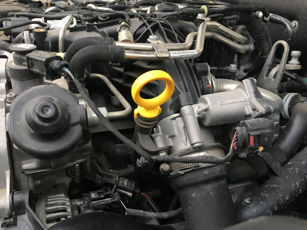

Publicado (editado)
Cómo podéis ver en las fotos, el tamaño de la anilla de la nueva cala es considerable, pero eso no impide la colocación de la tapa motor sin problemas.👌
Personalmente creo que el hecho de tener que quitar la tapa motor cada vez que queramos comprobar el nivel es un mal menor, y que para los que estamos acostumbrados al método tradicional es un alivio ver ese nivel en una varilla "de toda la vida" ....(por muy preciso que pueda ser el indicado en la pantalla....)😉
Saludos!!
P.D. El precio de la varilla en recambios VW ha sido de 11,38€+IVA=13,77€
