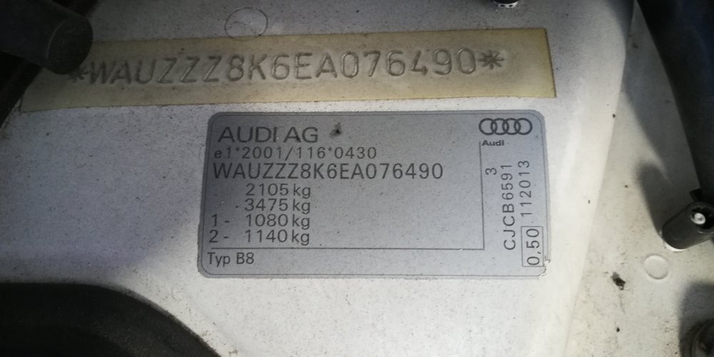

Donde puedo ver el codigo de motor?
Publicado (editado)
En el vano motor, a la izquierda, (torreta de suspensión)en la etiqueta donde va estampado el número de bastidor. Es un código de cuatro letras.
Editado por Farn68
hace 19 minutos, Farn68 dijo:

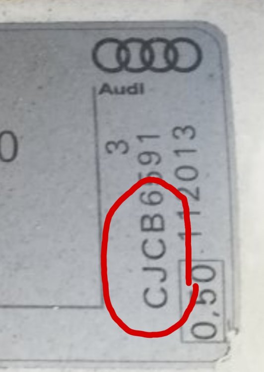

Esta?
En 6/10/2017 a las 13:53, JARJ dijo:
Oliberto puso "Hola acabo de montar la varilla 03L115611M en un Audi a4 avant 136cv motor CJCB y perfecto, solo quitar tapón y meter varilla, coincide el máximo de la varilla con el ordenador. Me costo 10,80 €" en la pagina 11.
Por lo que comentan los compañeros, a tu motor le correspondería está...
03L115611M
Suerte!!
hace 12 minutos, Farn68 dijo:
03L115611M
Suerte!!
La compro entonces.
Muchas gracias!!!

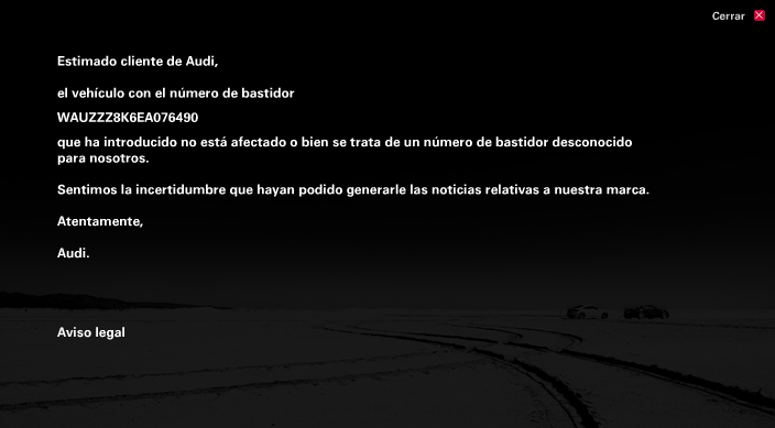

Nota: Observese la Extrema Educacion en la respuesta : "Sentimos la incertidumbre que hayan podido generarle las noticias relativas a nuestra marca"
Mae mia...
Salu2.
