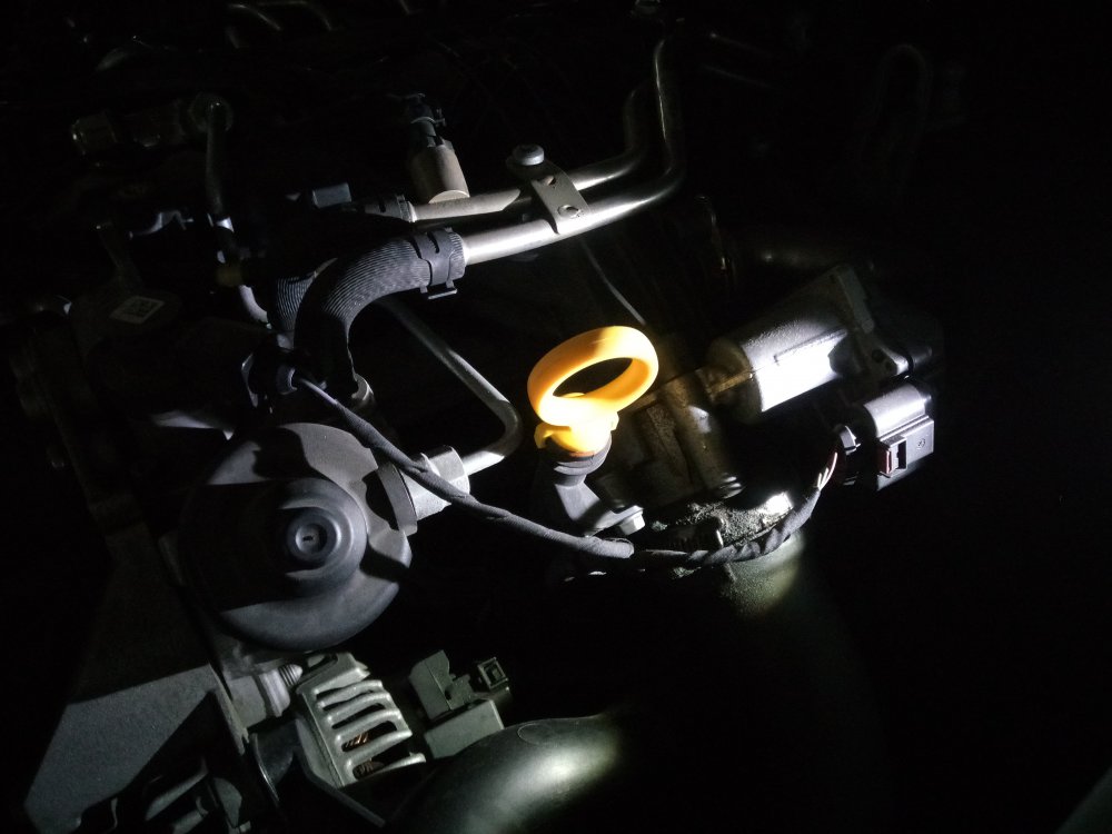

hace 13 horas, Audi-Azul dijo:
Alguien puede poner una foto para ver dónde va la varilla para un A4 143cv "CAGA" la referencia sería está  03L115611M ?
Hola
La referencia es esa. La varilla va aproximadamente por ahí (debes de retirar un tapón que da acceso al agujero)
De nada

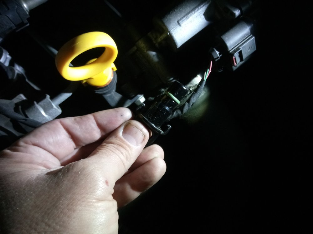

En 16/5/2019 a las 22:16, Farn68 dijo:
Gracias al compañero @valenciaga que con su aportación me ha permitido localizar la varilla adecuada para nuestro bloque CGLC (2.0 TDI 177cv)
Solo hay que quitar el tapón que cierra el tubo y sustituirlo por la varilla:
Ya está instalada, sin mayor complicación. Marca bien el nivel y la coincidencia con el valor mostrado en la pantalla del MMI es total.
Compañeros, gracias! Esta semana iré a buscar la varilla para corroborar a ojo lo que dice el ordenador. Un saludo!
