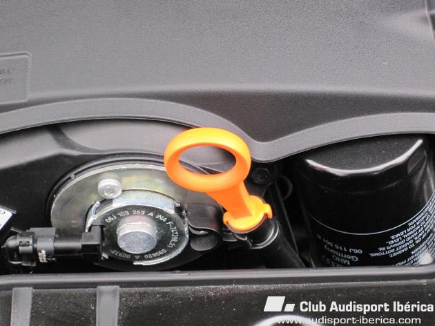

Esta misma tarde he encargado en Recambios de Audi la varilla de aceite con referencia 06J 115 611E que es la misma que ha comprado Mad-i y ha puesto en su coche al igual que en su día hizo DavidB8 en su A4 2.0 TFSI de gasolina en el foro americano como muestra él en esta foto:
La persona que trabajaba en recambios en el Servicio Oficial donde he ido a encargarla comprobó que con el número de bastidor de mi coche no venía en el ETKA ninguna varilla de nivel de aceite, solamente aparecía el tapón que viene de origen en nuestros coches. Le dí entonces la referencia de la varilla de aceite 06J 115 611E y entre otros tipos de motores de modelos de Audi es utilizada por ejemplo en el motor 1.8 TFSI de 160CV del Audi A3 8P con las siglas CDAA, he de deciros que este motor es exactamente igual al mío con la única particularidad que va montado transversalmente en lugar de la posición longitudinal de nuestros A4 B8, también he comprobado que montan esta varilla de nivel de aceite varios motores V6 o en el Audi Q3 por ejemplo. Viendo esto he encargado la varilla sin dudarlo y el precio con IVA incluido es algo inferior a 16€. Ya os comentaré cuando la tenga montada a ver qué tal. Esta varilla valdría para todos los motores de gasolina del A4 B8 1.8 TFSI de 120CV y 160CV, y para los 2.0 TFSI de 180CV y 211CV respectivamente.
¡Gracias Mad-i por tu aclaración! Un saludo a todos. :thumbsup:

03L 115 611 E Este es el modelo que monta el 2.0 tdi de 143 cv. supongo que el de 136 sera exactametne el mismo, pues nada me fui al concesionario a pedirlo, en efecto es el modelo de cala de aceite como lo definio el señor de recambios, al dia siguiente lo tenia en mi poder por el "modico" precio de 10.88 euros IVA incluido, entusiasmado me fui hacia el coche por lo sencillo que era todo...
Abro el capot, retiro el cubre motor y veo el tapon de plastico que tapa el acceso a la varilla, y con mas entusiasmo aun meto la varilla y compruebo que cuando me quedan como 3 centimetros para llegar al tope eso que no baja mas, c***oo lo "empujo" otro poco y baja medio centimetro pero nada mas, saco la varilla y veo como esta manchado de aceite dos centimetros por encima del maximo, lo que me da a entender que la varilla es un tanto mas larga que la que deberia llevar el coche, asi que... NO VALE PARA NADA. :ranting2:
Si alguien quiere probar, la tengo en el maletero del coche hasta que se pudra en el trastero, lo dicho no teneis mas que comentarlo y probamos.
Un saludo y mas suerte para el resto de modelos de motor, con el 2.0 tdi no funciona la varilla original.
Hola Valderaduey; la referencia que das es correcta, pero solo para algunos motores 2.0 tdi y segun el año. Quiero decir que cada motor tiene un nombre: en mi caso CAGA del 2010, pero hay muchos mas y algunos tienen otra referencia para la varilla. Por ejemplo motores CJCB (tambien 2.0 DIESEL) tienen varilla con referencia 03L115611G
Espero que vayan por ahi los tiros, es lo que he podido investigar con el ETKA, si no lo tienes dime el nombre de tu motor y el año y procuro de averiguarlo
