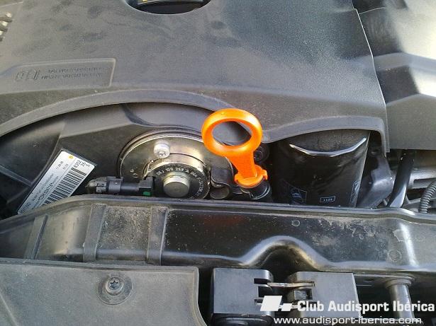

Pues ya he puesto la varilla de nivel de aceite en mi motor 1.8 TFSI de 160CV y he de deciros que ha merecido la pena comprarla. La referencia que he comprado y que es valida para los motores 1.8 TFSI y 2.0 TFSI es la 06J 115 611 E y me ha costado 16,28€ IVA incluido en Recambios de Audi. Os pongo una foto para que veáis cómo queda en mi coche:

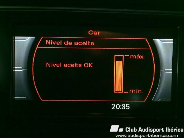

He hecho comprobaciones para ver qué tal mide la varilla. Primero lo he hecho con el motor caliente como indica el manual de usuario a través del MMI del coche:

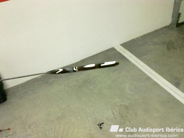

Como podéis ver tengo el nivel de aceite casi en el máximo. Luego saqué la varilla para ver cómo estaba de nivel:
El nivel del aceite aunque no se aprecía muy bien en la foto anterior estaba en el máximo de la varilla como en la foto que os muestro a continuación:
Este pequeño desfase en la medición de la varilla responde a lo que comentaba DavidB8 en su artículo "B8 Oil Dipstick" que podéis ver en su web en el siguiente enlace y que decía que la varilla siempre medía de más 1 ó 2 mm con respecto al útil que utilizan en el Servicio Oficial para comprobar el nivel de aceite cuando lo cambían, es por esta razón por la cual el nivel en mi varilla está en el máximo mientrás que en el MMI todavía le queda un poco para llegar al máximo. Teniendo precaución en esto que acabo de deciros siempre que tengamos el nivel de aceite sin sobrepasar la marca del máximo que coincide con el plegado de la misma no tendremos ningún problema con la varilla y será su medición bastante fiable. Os aconsejo llevar el nivel entre los puntos centrales y la marca del máximo, así nunca os equivocaréis y echaréis de más aceite.
Por otro lado, la varilla lleva una junta tórica que acopla perfectamente en el interior del tubo de aceite que viene montado en el coche de origen e impide que existen fugas de vapor de aceite al igual que lo hacía el tapón que venía de origen.
