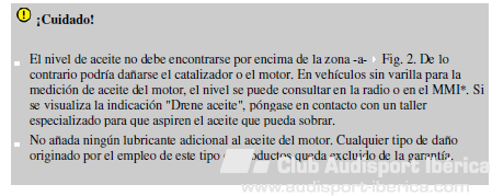

Pues ya tengo varilla de aceite, compre la referencia 06J 115 611E para un A5 gasolina 1.8T del 2008 y entra a la perfeccion. Y creo que tambien marca bien el aceite, aunque para mi sorpresa en el medidor digital marca que el aceite esta al maximo y en cambio en la varilla marca que esta por encima del maximo y no poco casi medio centimetro. Debo suponer que el medidor digital no informa si esta por encima del maximo? Espero que sea porque no pasa nada. Para esto es para lo que quieren los de audi que no llevemos varilla? El ultimo cambio de aceite se lo hice en la audi y fue lo unico que le hicieron y me lo hacen mal, manda narices.
Pues hoy me he puesto con el coche le he quitado medio litro de aceite +/- y he dejado el nivel en el minimo tanto en la varilla como en el cuadro digital, aunque tambien habia un pequeño desajuste entre ambas medidas aunque no muy importante, en la varilla estaba un par de milimetros por debajo del minimo y el el digital estaba en el minimo justo o se veia una pequeña barra. Le he añadido la mitad del medio litro se ha quedo el nivel algo por encima de la mitad y ya se lo he añadido casi todo menos 100 o 150 ml y lo he dejado justo en el maximo en la varilla y tambien en el digital. Es muy poca la cantidad de aceite que hay entre el maximo y el minimo, solo medio litro o un poco mas.

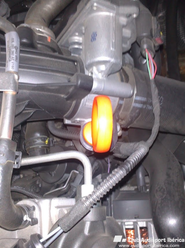

OEM Oil dipstick for 2.7/3.0 TDI: 059 115 611 AB
Confirmado, :thumbsup:
esta referencia 059 115 611 AB es válida para el 3.0tdi código motor CAPA. En repuestos unos 9 euros +iva.
La lectura de la cala es idéntica a la que hace el MMI.
hola, una vez puesta la varilla, se puede poner tambien la carcasa o ya no se podria porque daria con la varilla, gracias....
Se puede poner la carcasa sin problemas :thumbsup:
El MMI si marca por encima del máximo sobre todo por que puede ser muy perjudicial para el motor

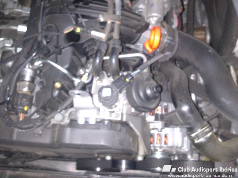

Cual seria la varilla para un a4 con reestyling 2013 de junio de 2013 con codigo motor CJCA?
He mirado la referencia de la varilla de ese motor en el etka con un seat exeo que tambien lo monta y me salen dos posibilidades.
03L115611M Solo varilla
03L115607AB Varilla con tubo
Si tienes la opcion de comprar la varilla suelta comprala!!
