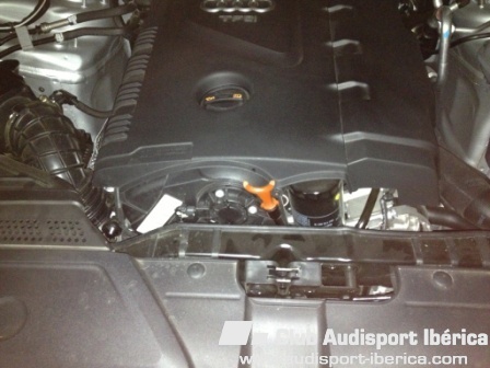

Buenas noches chavales, existe ya alguna varilla de aceite para el 2.0 TFSI 211cv? gracias :conf:
Yo llevo puesta la 06J115611E pero he tenido que cortarle la parte superior porque me rozaba en la insonorización del capot y me la ha rasgado
