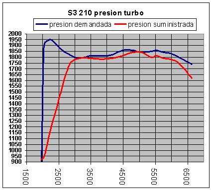

supercanedas Publicado 16 de Diciembre del 2004 Denunciar Publicado 16 de Diciembre del 2004 bueno NEO,te confirmo las palbras de ssgti:el 225 sopla maximo a 1 bar,asi como el 210 a un pico maximo de 0,8-0,85bares Aparte de no tener ni idea de lo que hablas,te permites el lujo de menospreciar individualmente a ssgti y colectivamente al resto escribiendo en mayusculas. Me voy a guardar la opinion personal que me causas ya que prometí ser mas moderado por el bien del foro,pero vamos.... un saludo a todos,y os adjunto la presion de soplado de mi 210 cunado estaba de serie,medida con el vagcom: Responder

supercanedas Publicado 16 de Diciembre del 2004 Denunciar Publicado 16 de Diciembre del 2004 bueno,uno de los mejores mentes pensantes que hay en forocepos,el señor Vivaeltdi ha dado con la solucion:la escala de rpm esta mal.si multiplicamos las rpm por 6500 y dividimos por 5500,sale una curva...NORMAL!! asi que luego en un ratito pongo la curva real PabloTT Le vamos a tener que cobrar comision a Demac por hacer un trabajo que se supone es suyo.... Responder
