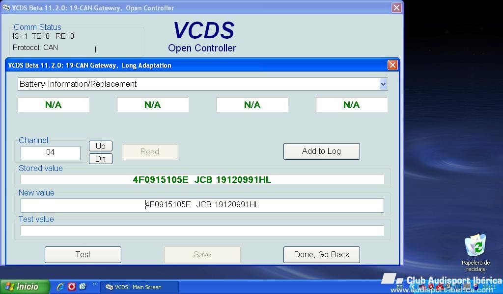

Rushifuru Publicado 21 de Septiembre del 2011 Denunciar Publicado 21 de Septiembre del 2011 Jabicho, he hecho un par de capturas de pantalla. A ver si te sirven... Responder
Rushifuru Publicado 21 de Septiembre del 2011 Denunciar Publicado 21 de Septiembre del 2011 El mio es, como creo que sabes, un A5 Sportback 2.0 TFSI 180cv Si necesitas algun dato mas... dímelo Un Saludo!! Responder

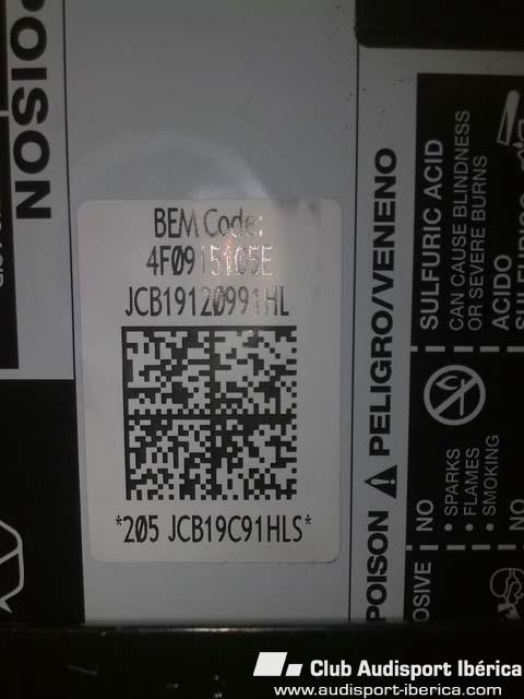

Rushifuru Publicado 21 de Septiembre del 2011 Denunciar Publicado 21 de Septiembre del 2011 (editado) Vamos haciendo lista CODIGOS DE BATERIA A4 B8 2.0 TDI 2008 > 8K0915105E MLA 180219JOO0 (bateria Moll de 95 ah) Jabicho A5 SB 2.0 TFSI 2010 > 4F0915105E JCB 19120991HL (bateria JCI de 92 Ah Varta) Rushifuru . Editado 21 de Septiembre del 2011 por Rushifuru Responder
jabicho Publicado 21 de Septiembre del 2011 Autor Denunciar Publicado 21 de Septiembre del 2011 Gracias,Rushi, con moderadores ASÍ da gusto, por cierto ...tu bateria aparece como de la marca JCl (no Varta),la verdad es que no conocía esa marca Responder

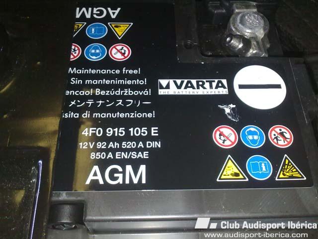

Rushifuru Publicado 21 de Septiembre del 2011 Denunciar Publicado 21 de Septiembre del 2011 Gracias,Rushi, con moderadores ASÍ da gusto, por cierto ...tu bateria aparece como de la marca JCl (no Varta),la verdad es que no conocía esa marca No se jabicho yo tampoco la conozco. Pero como queria verla para ponerte los amperios la destape y me encontre esto: Un Saludo!! Responder
jabicho Publicado 22 de Septiembre del 2011 Autor Denunciar Publicado 22 de Septiembre del 2011 Por la pegatina parece ser una filial de varta, curioso Responder
