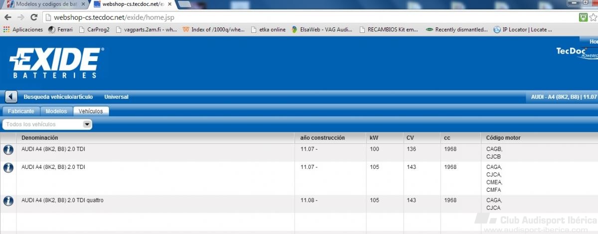

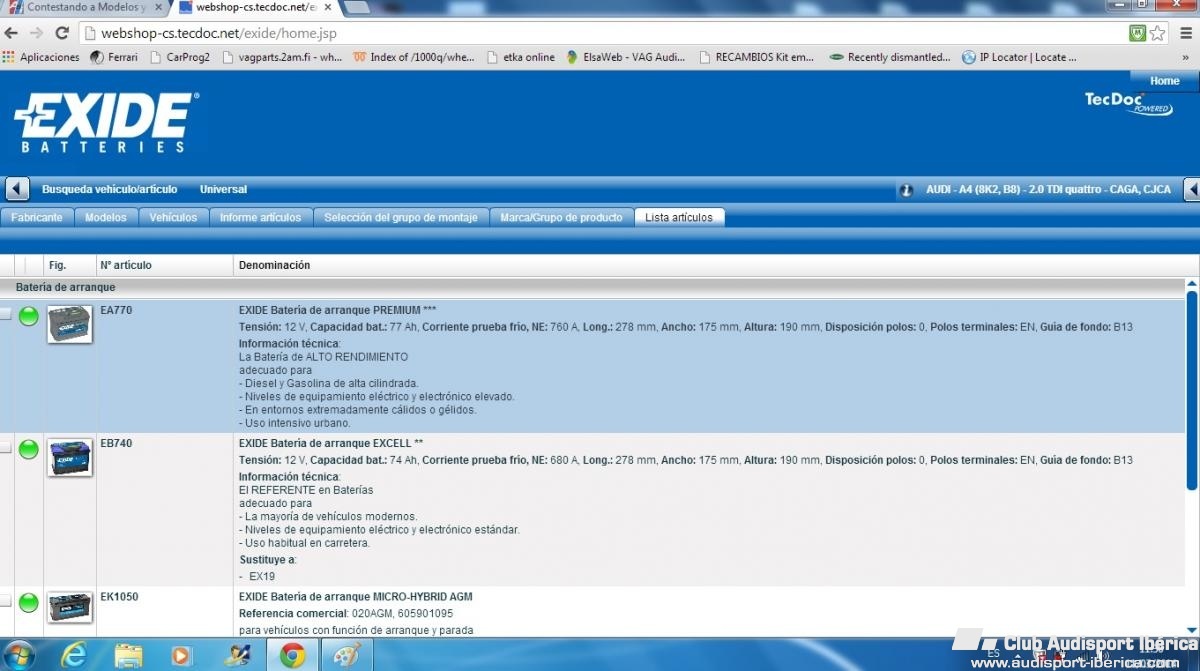

zeimon Publicado 11 de Marzo del 2014 Denunciar Publicado 11 de Marzo del 2014 Una buena pagina donde mirar que bateria es mas apta para cada modelo es esta http://www.exide.com/es/es/product-solutions/transportation/find-a-battery.aspx A partir de ahi seleccionamos la marca: o Exide o Tudor. Se rellena la plantilla. Yo por ejemplo he hecho una simulacion para un A4 8K del 2012 de 143 cv y llegamos a esta pantalla Seleccionamos nuestro coche, por ejemplo un 2.0 tdi 143 quattro y nos salen estas baterías compatibles con sus medidas, amperajes y demas especificaciones Es valido para coches de cualquier marca, furgonetas...Espero que os sirva de ayuda. saludos Responder
