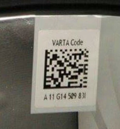

KUTTY Publicado 8 de Noviembre del 2016 Denunciar Publicado 8 de Noviembre del 2016 Hola! Iba a montar esta tarde mi nueva Varta de 95 (G14 start stop), y veo que nadie ha referenciado ese código. ¿Alguien sabe cuál puede ser?@javivitf veo que tiene una similar, pero no sé si es la misma.. Me podéis ayudar? Gracias Responder
KUTTY Publicado 10 de Noviembre del 2016 Denunciar Publicado 10 de Noviembre del 2016 Hola, este es el estado de mi batería estando nueva y nada más ponerla. No llega al 100% real. ¿Será como los móviles, que se almacenan con un porcentaje específico para que aguante así en buen estado hasta su instalación? Cabe decir que no he tenido narices a ponerle un BEM valido, y no sé si puede afectar... Saludos Enviado desde mi iPhone utilizando Tapatalk Responder
KUTTY Publicado 10 de Noviembre del 2016 Denunciar Publicado 10 de Noviembre del 2016 Este es mi código BEM, pero tiene más dígitos que los vuestros Enviado desde mi iPhone utilizando Tapatalk Responder
herodes Publicado 11 de Noviembre del 2016 Denunciar Publicado 11 de Noviembre del 2016 Que yo recuerde, ese código es de Varta, no es el BEM para la codificación de la batería, tendrías que buscar en la relación una batería que tuviese las características de la tuya y poner esos datos con el vag-com. Responder

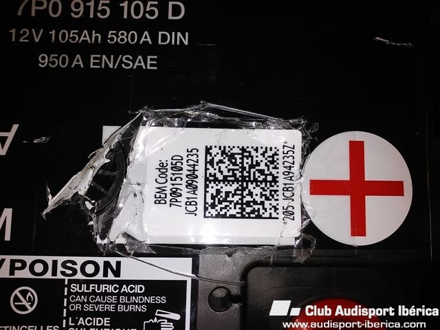

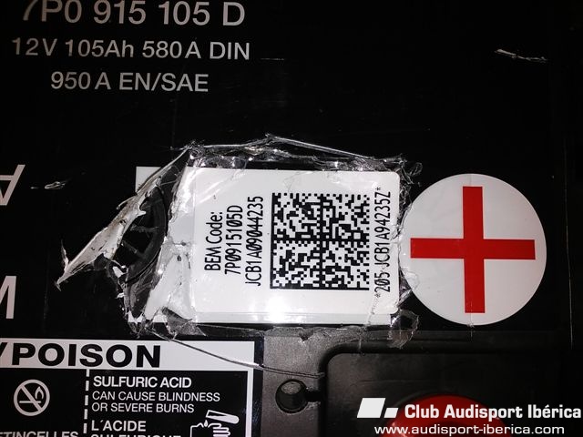

jaiz65 Publicado 29 de Diciembre del 2016 Denunciar Publicado 29 de Diciembre del 2016 hola acabo de cambiar la batería de mi Touareg mod. 2011 V6 176Kw , le he puesto una tudor TK 1050 AGM similar a la Varta de origen , para no perder ningún dato del coche , antes de desembornar la vieja , he montado otra mas pequeña en paralelo aprovechando las bornas de vano del motor , al final todo a quedado bien sin ningún testigo encendido , excepto que el sistema STAR-STOP no funcionaba , al parecer le ha quedado en la memoria el dato de la batería gastada y el coche seguía funcionando con consumos eléctricos mínimos, En el almacén de baterías , cuando se la he comprado me han dicho que si tenia algún problema con la codificación o algún otro fallo ellos me podían dejar un aparato de EXIDE para borrar los códigos de error y codificar la nueva batería , así que se lo he pedido y en lo que me ha costado leer las instrucciones de uso , el problema resuelto. Os dejo el codigo Bidi o QR de mi vieja bateria , una Varta 12v 105Ah 950A 205#7P0915105D#1055801#332486349#04091035*205JCB1A94235Z* Responder
