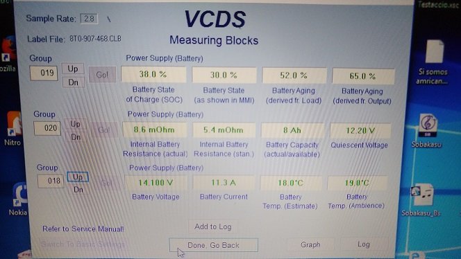

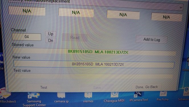

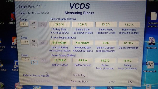

BarSax 79 Publicado 22 de Agosto del 2017 Denunciar Publicado 22 de Agosto del 2017 uffff parece que la mía ya muere, A4 2.0T Quattro 2010 8K0915105D MLA 100213D72X (es una MOLL de 80AH) En el Vag Com solo con contacto con motor encendido, luego de un rato algo sube Ahora la cosa es por cual la cambio, Moll acá no hay y al parecer las con ese código ya no existen, saludos y gracias por toda la información aportada Responder
FernandoCL Publicado 22 de Agosto del 2017 Denunciar Publicado 22 de Agosto del 2017 BarSax, qué te marca en el MMI? 10%? La mía marca 100% siempre, pero quiero saber si canta en el MMI cuando ya está empezando a deteriorarse o eso sólo se puede ver con vagcom. Responder
