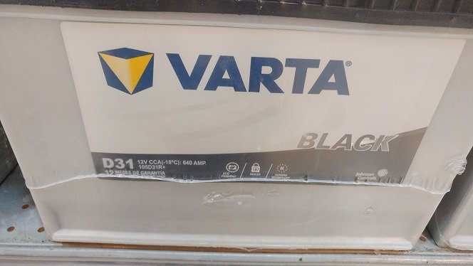

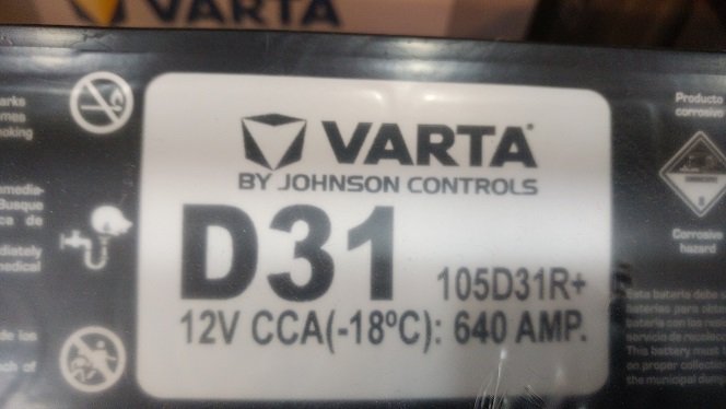

BarSax 79 Publicado 13 de Septiembre del 2017 Denunciar Publicado 13 de Septiembre del 2017 En 22/8/2017 a las 17:03, ALL70 dijo: En el MMI se puede ver que la bateria va agotándose porque al poner el contacto por la mañana ya no marca 100%, marca 80, 60 o incluso menos. Luego con la marcha del coche subirá, pero al día siguiente volverá a marcar menos. Con el 10% ya la posibilidad de que el coche no arranque es alta, y haya que arrancarlo con pinzas. BarSax, compra la batería que más te convenza y ya generamos un BEM para ella. Encontré unas Varta Black 105D31R+ de 90A no se que tal serán la que tengo ahora es A4 2.0T Quattro 2010 8K0915105D MLA 100213D72X (es una MOLL de 80AH) ¿andará bien con esa Varta? ya que leí que hay unas Black, Blue y Silver Saludos Responder

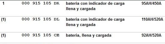

ALL70 Publicado 23 de Noviembre del 2017 Denunciar Publicado 23 de Noviembre del 2017 Si, seguramente el que tenga el coche empezará por 4E0 y te sirve poner ese código y letra final E para 95 y F para 110, y luego los 2 espacios. Los códigos actuales, si los quieres usar, empiezan por 000 para todos los modelos, pero no veo la lógica de las letras. Si usas alguno de estos, solo un espacio después: Saludos! Responder

pen Publicado 5 de Diciembre del 2017 Denunciar Publicado 5 de Diciembre del 2017 Buenas, queria aportar mi granito de arena, después de cambiar la batería de mi Q5 concretamente llevaba una 92AH y la he cambiado x una AGM Tudor TK950 de 95AH antes llevaba el código BEM: y en en la batería llevaba este código: Por lo que al final he metido el código que queda así: Responder
