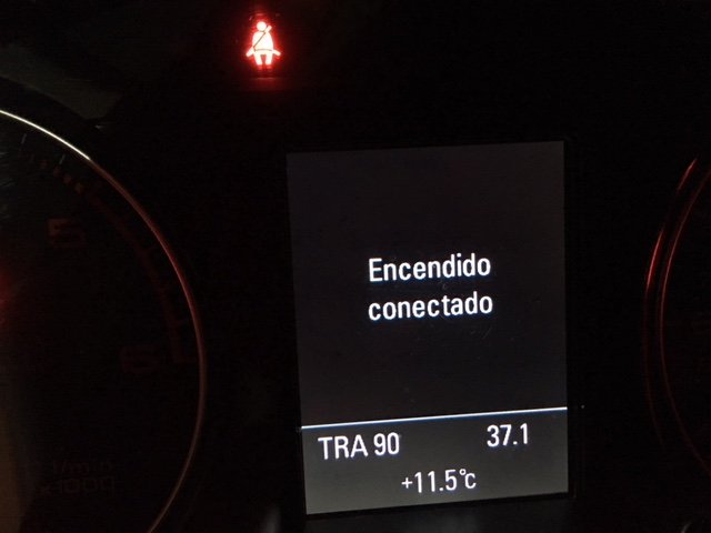

pen Publicado 7 de Diciembre del 2017 Denunciar Publicado 7 de Diciembre del 2017 También he notado que me aparece esto en la pantalla FIS.TRA 90 Responder
pen Publicado 7 de Diciembre del 2017 Denunciar Publicado 7 de Diciembre del 2017 Ya parece que se ha solucionado, después de 300km todo funciona normal, por lo visto la función de ahorro de energía se había puesto en marcha x eso no funcionaba la radio ni las luces interiores. Responder

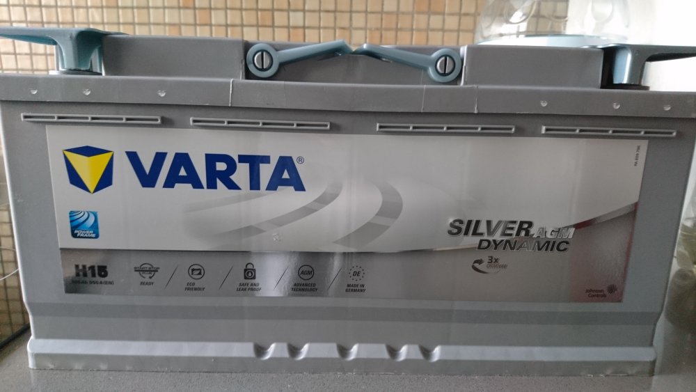

killers10 Publicado 11 de Diciembre del 2017 Denunciar Publicado 11 de Diciembre del 2017 Buenas tardes. Os cuento mi caso, para ver si alguien me puede ayudar. He comprado una batería H15 varta silver dynamic 105ah 950 tiene una pegatina con un código QR y un número alfanumérico. Llevamos toda la mañana en el mecánico intentando codificarla y nada, imposible, nos pide un número de fabricante del vehículo y no sabemos que poner, he llamado a Varta y me dicen que eso es un número del coche que no es de ellos. Alguien que me pueda ayudar? El coche es un Audi A5 2.0tfsi 2012 Responder
ALL70 Publicado 11 de Diciembre del 2017 Denunciar Publicado 11 de Diciembre del 2017 hace 1 hora, killers10 dijo: Buenas tardes. Os cuento mi caso, para ver si alguien me puede ayudar. He comprado una batería H15 varta silver dynamic 105ah 950 tiene una pegatina con un código QR y un número alfanumérico. Llevamos toda la mañana en el mecánico intentando codificarla y nada, imposible, nos pide un número de fabricante del vehículo y no sabemos que poner, he llamado a Varta y me dicen que eso es un número del coche que no es de ellos. Alguien que me pueda ayudar? El coche es un Audi A5 2.0tfsi 2012 Hola! No pones el código QR ni estoy seguro de a qué te refieres con lo del número de fabricante de vehículo, pero si quieres un BEM para la batería te debería servir este mismo: 8K0915105F VA0 171211TFSI <-dos espacios en blanco en el primer hueco y uno en el 2º Saludos! Responder

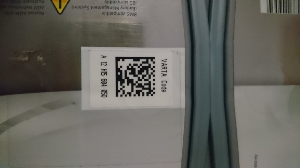

killers10 Publicado 11 de Diciembre del 2017 Denunciar Publicado 11 de Diciembre del 2017 (editado) hace 47 minutos, ALL70 dijo: Hola! No pones el código QR ni estoy seguro de a qué te refieres con lo del número de fabricante de vehículo, pero si quieres un BEM para la batería te debería servir este mismo: 8K0915105F VA0 171211TFSI <-dos espacios en blanco en el primer hueco y uno en el 2º Saludos! Gracias por responder. Este es el código QR de la nueva batería (Varta H15 silver dynamic 105ah 950 arranque en frío) lo dejo por si le puede valer a alguien. Y te comento, en la diagnosis que tiene el mecánico, que es una tablet cuando va a parámetros de la batería le pide en primer fabricante, pone Varta, en segundo lugar, un code de 9 a 12 dígitos que es el número de serie de batería y en tercer lugar el código VAO. Y el código que me falta es el de segundo lugar, que dicen es un código del fabricante en este caso Audi(VW) y que no tiene otra finalidad sino que tengas que ir a la concesionario hacer dicho cambio. Crees que ese que me pasaste me debería funcionar. Porcierto una cosa que no he mencionado es que mi coche tiene calefacción estática(tiene otro mando con el cual lo activo y se calienta y descongelan las lunas y espejos, nose si eso tiene algo que ver!! Muchísimas gracias Editado 11 de Diciembre del 2017 por killers10 Responder
killers10 Publicado 11 de Diciembre del 2017 Denunciar Publicado 11 de Diciembre del 2017 hace 11 minutos, killers10 dijo: Gracias por responder. Este es el código QR de la nueva batería (Varta H15 silver dynamic 105ah 950 arranque en frío) lo dejo por si le puede valer a alguien. Y te comento, en la diagnosis que tiene el mecánico, que es una tablet cuando va a parámetros de la batería le pide en primer fabricante, pone Varta, en segundo lugar, un code de 9 a 12 dígitos que es el número de serie de batería y en tercer lugar el código VAO. Y el código que me falta es el de segundo lugar, que dicen es un código del fabricante en este caso Audi(VW) y que no tiene otra finalidad sino que tengas que ir a la concesionario hacer dicho cambio. Crees que ese que me pasaste me debería funcionar. Porcierto una cosa que no he mencionado es que mi coche tiene calefacción estática(tiene otro mando con el cual lo activo y se calienta y descongelan las lunas y espejos, nose si eso tiene algo que ver!! Muchísimas gracias Y con lo de los espacios a que te refieres a la forma de introducirlos en el Vag Com?porque el no usa vag com es otra diagnosis y debe presionar siempre aceptar para pasar al siguiente valor, sabes por ejemplo varta, aprieta aceptar y se le abre el de número de serie, lo introduce y aceptar otra vez y así con el otro también. Responder
ALL70 Publicado 11 de Diciembre del 2017 Denunciar Publicado 11 de Diciembre del 2017 (editado) Vale, el código del fabricante es el 8K0915105F, que es el de la bateria de 105-110 ah. También valdría el 000915105DL. Para el BEM esa pegatina no sirve, hay otras con números y letras arriba y abajo que sí que dan parte del BEM. Si no usa vagcom no te preocupes por los espacios en blanco. Saludos! Editado 11 de Diciembre del 2017 por ALL70 Responder
killers10 Publicado 11 de Diciembre del 2017 Denunciar Publicado 11 de Diciembre del 2017 hace 1 hora, ALL70 dijo: Vale, el código del fabricante es el 8K0915105F, que es el de la bateria de 105-110 ah. También valdría el 000915105DL. Para el BEM esa pegatina no sirve, hay otras con números y letras arriba y abajo que sí que dan parte del BEM. Si no usa vagcom no te preocupes por los espacios en blanco. Saludos! Gracias crack. Osea en el código fabricante puedo poner el 000915... Y en el de VAO el 1711...? Voy al mecánico para que me los ponga a ver y te comento si me sirvieron, de todas formas muchísimas gracias. Responder

pen Publicado 14 de Diciembre del 2017 Denunciar Publicado 14 de Diciembre del 2017 En 12/12/2017 a las 16:51, killers10 dijo: Nada señores, no hay manera, me toca pasar por el concesionario, por lo visto mi coche lleva la misma batería que el Q7 y no queda otra sino ponerla en el conce 444,75€ solo la batería. Ha alguien le ha pasado algo así? Si no te ha dado aviso de batería baja, en principio no tendrías problema, el coche solo cuando recorra algunos km el solo se debe de reconfigurar, esto es lo que me dijeron al comprar la batería, de todas maneras si tienes posibilidad de meterlo con VAG COM podrías a intentar meter el código QR en los últimos 10 dígitos. Responder
