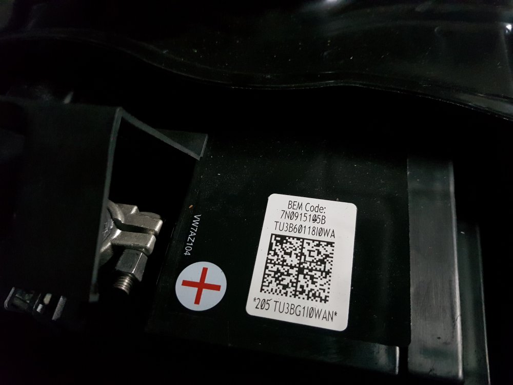

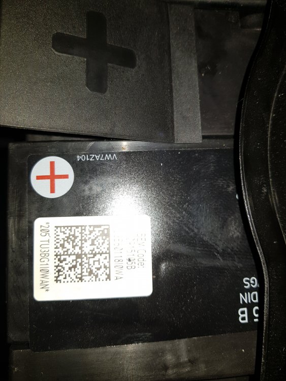

Famartch Publicado 29 de Marzo del 2019 Denunciar Publicado 29 de Marzo del 2019 Subo el bem de la mía, es de 79ah exide. Responder
