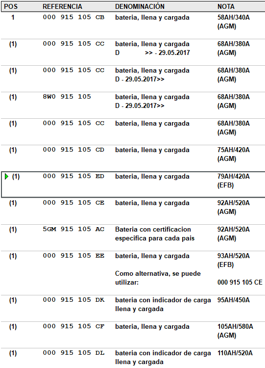

Famartch Publicado 29 de Marzo del 2019 Denunciar Publicado 29 de Marzo del 2019 A ver si me queda claro entonces, Metiendo el bem de la lista de baterías que hay en el hilo para una de igual amperaje debería detectarla como nueva, no? Gracias y saludos! Responder
ALL70 Publicado 29 de Marzo del 2019 Denunciar Publicado 29 de Marzo del 2019 hace 5 minutos, Famartch dijo: A ver si me queda claro entonces, Metiendo el bem de la lista de baterías que hay en el hilo para una de igual amperaje debería detectarla como nueva, no? Gracias y saludos! Si, como será un BEM diferente al que tienes detectará que es una nueva, es suficiente. Responder
ALL70 Publicado 29 de Marzo del 2019 Denunciar Publicado 29 de Marzo del 2019 Que mirando el BEM de Famartch he visto que hay más opciones de amperaje, así que las pongo aquí: Responder

Famartch Publicado 30 de Marzo del 2019 Denunciar Publicado 30 de Marzo del 2019 Buenos días, no sé como editar el post así que pregunto en uno nuevo. mi a4 es un 2.0 tdi de(b9) 150 cv. La batería como ya he indicado anteriormente es efb y de 79 ah (exide). El start stop lo usé al principio pero ya llevo casi un año que lo desconecto siempre. Me ha durado unos 3 años, cuando he leído de gente a la que les ha durado unos hasta 8 o 9. Sabéis si puede deberse al amperaje y a que sea EFB? Podría ponerle otra de mayor amperaje?, la de 95 ah de varta, por ejemplo? Tiene que ser exactamente el mismo modelo de batería de varta para que acepte el código bem o es suficiente con que tenga el mismo amperaje(lo digo porque creo que aunque tengan mismo amperaje también hay diferencias entre potencia de arranque, si es agm o efb para el start stop... etc, etc... Gracias y saludos. Responder

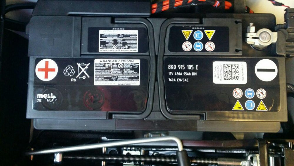

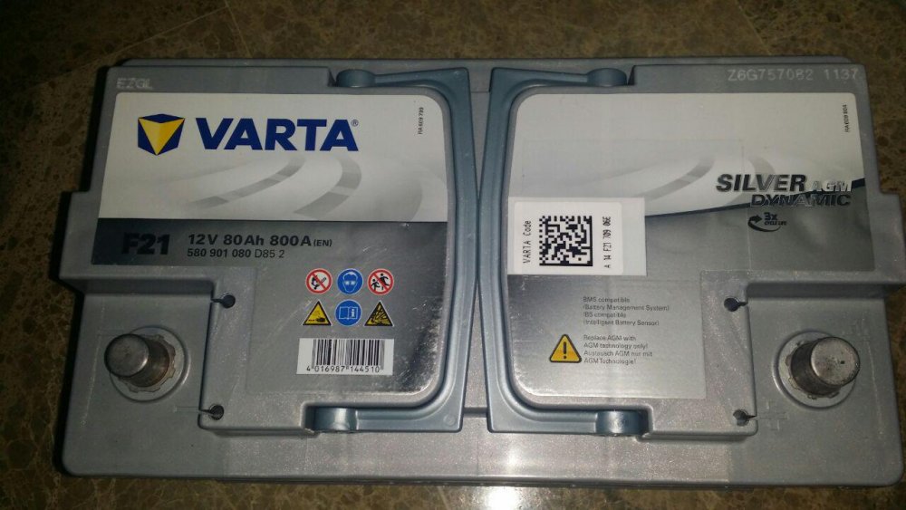

Famartch Publicado 1 de Abril del 2019 Denunciar Publicado 1 de Abril del 2019 En 15/12/2017 a las 17:24, Madaleno dijo: Hola Voy a cambiar la batería de serie y veo que es la misma que pones en el primer post (8K0915105E) de 95Ah. Yo he comprado la Varta F21 AGM 80Ah puesto que he visto que le vale, mi duda es a la hora de codificarla, que código le tendria que poner? Dejo las fotos de la vieja y la nueva, espero una ayudita porfa... GRACIAS Buenas tardes, Me he decidido por esta. Alguien me puede ayudar con el BEM CODE? (uso obdeleven) Gracias. Responder
ALL70 Publicado 1 de Abril del 2019 Denunciar Publicado 1 de Abril del 2019 Por ejemplo, este te valdría: 000915105DH VA0 190401A4B9 No se como se mete usando el obdeleven, ya nos contarás si va bien. Responder
Famartch Publicado 1 de Abril del 2019 Denunciar Publicado 1 de Abril del 2019 hace 1 hora, ALL70 dijo: Por ejemplo, este te valdría: 000915105DH VA0 190401A4B9 No se como se mete usando el obdeleven, ya nos contarás si va bien. Muchas gracias! Una pequeña duda, ese código es para AGM? Gracias y saludos. Responder
