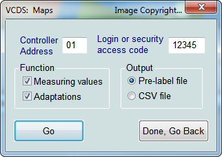

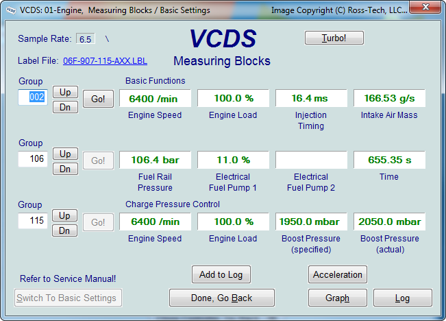

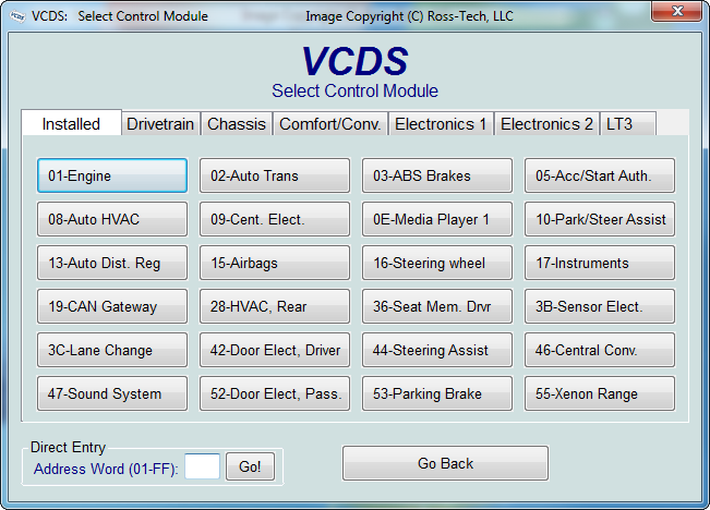

Tienes 2 maneras de ver estos datos
Entrando por measuring blocks directamente en el módulo 19 can gateway y ves los estados en ese momento.

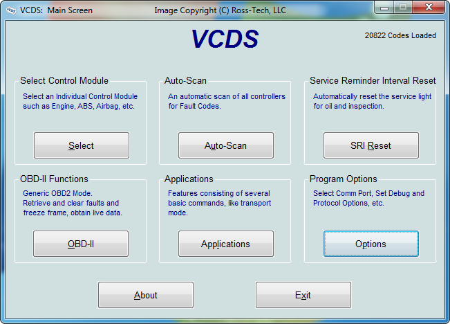

La forma más idónea y de este modo lo
analizas todo con más tranquilidad es:
Applications página inicial
Controller channels Map
Aplica el módulo 19 Can gateway
-Marcar casilla: Measuring values
-Marcar casilla: CVS file
Creo recordar que no requería access code, a las malas pon 20113, el mismo que cent.elect 09.
Luego ese fichero lo conservas y cuando pase tiempo, vuelves a generar otro fichero y podrás comparar los cambios, es la mejor manera de ver cómo va todo.

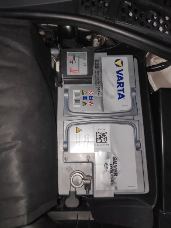

Buenas. Pues a mi me va tocando cambiarla. Por que a la semana de estar parado cuando doy el contacto en el mmi me marca 10 o 20 %. Para la recopilacion de datos de baterias pongo el BEM de la mia. Es una Varta de 92ah 520a AGM. 4F0915105ExxJCBx1B0619J0RT
Ahora tengo las dudas de si me valdria la Varta Silver Dynamic AGM 595 901 085??
Es que mas arriba lei que la mia ahora era la varta g3,pero esa no es agm para el star stop.  Para cambiarla quitar una y pomer la otra, no hay que dejarle 12v conectadod ni nada no? Saludos y gracias!

Yo sólo te puedo contestar a tu última pregunta...No, no hace falta conectar 12 V mientras realizas el cambio (es más , yo he desconectado la batería durante un buen rato y ni siquiera ha perdido las emisoras de la radio)

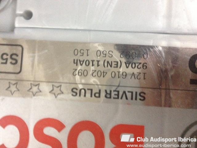

necesitaria el codigo para mi coche a8 d3 año 2003 es una varta  110ah con 920 para arranque.
Yo pondría este, por ejemplo:    000915105DL VA0 200301A8D3
