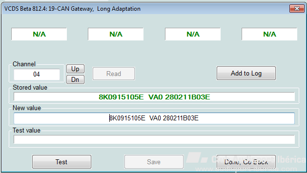

javivitf Publicado 29 de Septiembre del 2011 Denunciar Publicado 29 de Septiembre del 2011 Aqui esta la prueba: Responder

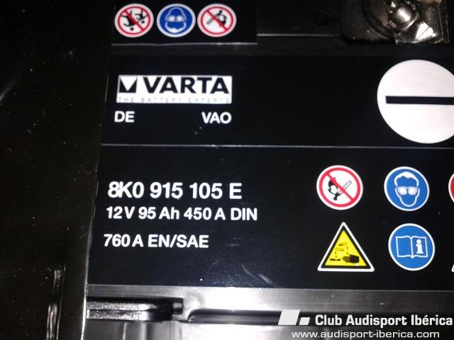

paul2008 Publicado 14 de Octubre del 2011 Denunciar Publicado 14 de Octubre del 2011 No se si llego muy tarde....está es mi batería: Responder

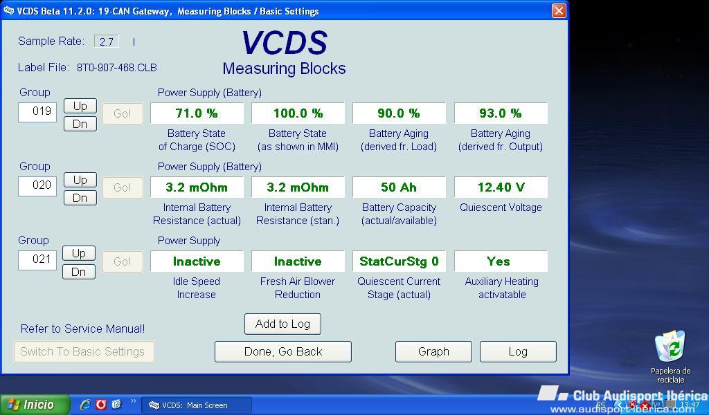

paul2008 Publicado 14 de Octubre del 2011 Denunciar Publicado 14 de Octubre del 2011 Por cierto, no se si alguien lo ha mirado.... Módulo 19 Can Gateway, Measure Blocks, channel 19, 20 y 22. El channel que más me llama la atención es el 19. En este podéis ver que a mi me indica en el MMI un 100% de carga (2do valor) pero en el primer valor tengo un 66%...... Los últimos 2 parametros del channel 19 indican algo del envejecimiento.....pero no se que es. Los demás canales dan valores de resistencia, capacidad, etc....quizás válido para comprar una batería no original. Responder
Rushifuru Publicado 16 de Octubre del 2011 Denunciar Publicado 16 de Octubre del 2011 Actualizo la lista de baterías: *44 B8 2.0 TDI 2008 > 8K0915105E MLA 180219JOO0 (bateria Moll de 95 ah) Jabicho *A5 SB 2.0 TFSI 2010 > 4F0915105E JCB 19120991HL (bateria JCI de 92 Ah Varta) Rushifuru *A4 B8 1.8 TFSI 2008 > 8K0915105D MLA 180412CD3U (bateria Moll) Fiti *A4 B8 2.0 TDI 2008 > 8K0915105E MLA 180728S31T (bateria Moll de 95 ah) Chity *A4 B8 1.8 TFSI 2008 > 8K0915105C MLA 180912CM5P (Batería Moll de 70 Ah) vwgolf *A4 B8 3.0 TDI 2008 > 8K0915105F MLA 180414EJUS (bateria Moll de 110ah) pterete *44 B8 2.0 TDI 2008 > 8K0915105E VAO 280211B03E (bateria Varta de 95 ah) Javivitf *44 B8 2.0 TDI 2008 > 8K0915105E MLA 171215F813 (bateria Moll) Paul2008 Paul, no tengo ni idea de lo que indican los canales 19,20 y 21, me imagino que son paametros a partir de los cuales la centralita no apaga el coche(los que tengan start/stop) o los que te apaga la radio cuando el nivel de la bateria esta por debajo de xx %, etc.. Le echare un ojo a ver que pone en el mio Un Saludo!! Responder
Rushifuru Publicado 16 de Octubre del 2011 Denunciar Publicado 16 de Octubre del 2011 ya he mirado el modulo 19 pero me he puesto el channel 19, 20 y 21 en lugar de 19, 20 y 22 pero por si te sirve me sale esto.... no tengo ni idea que significa Un Saludo Responder
