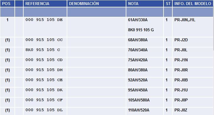

ALL70 Publicado 14 de Enero del 2021 Denunciar Publicado 14 de Enero del 2021 hace 4 horas, 28rmh dijo: Hola, al final la he montado hoy y sin configurar nada parece que todo esta bien. Al arrancar no me ha salido ningún tipo de aviso de error ni nada y lo primero que he mirado ha sido en el mmi si había cambiado el porcentaje de batería y ha pasado de estar al 50% al 100%. Después ha bajado al 90% y ahí se ha quedado por el momento. Un saludo. Ponle un BEM nuevo, por ejemplo: 000915105DH VA0 210114A5SB Sí que hay referencia para 80AH, te pongo el pantallazo de nuevo: Saludos! Responder

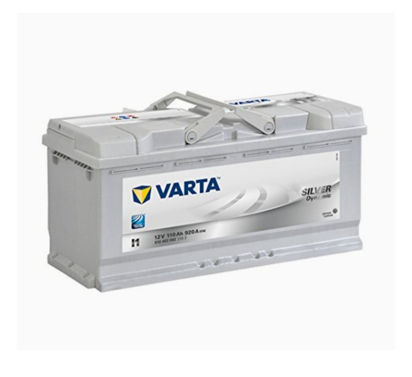

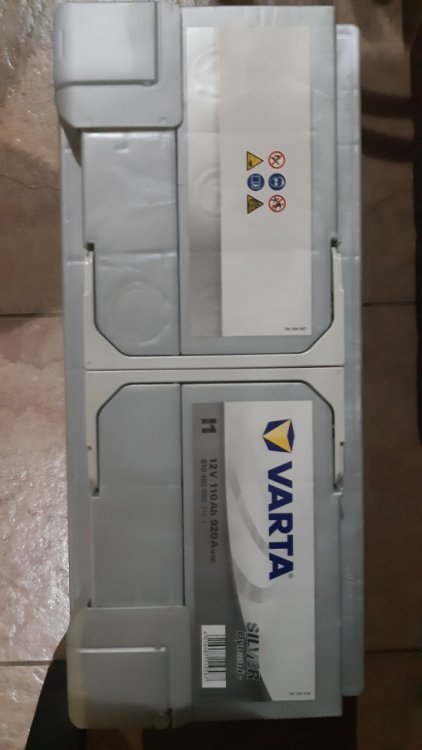

olil Publicado 14 de Enero del 2021 Denunciar Publicado 14 de Enero del 2021 Buenas noches, yo creo que al final voy a cambiar la batería. Cuando ya la reciba, iré viendo haber el número de codificación. Ahora lleva una de 110ah, pero no se que marca, es la que traía el coche Yo creo que es buena la que voy a poner, ya que dicen... que para el avant, con portón eléctrico y todo es recomendable este amperaje. Responder
28rmh Publicado 15 de Enero del 2021 Denunciar Publicado 15 de Enero del 2021 hace 11 horas, ALL70 dijo: Ponle un BEM nuevo, por ejemplo: 000915105DH VA0 210114A5SB Sí que hay referencia para 80AH, te pongo el pantallazo de nuevo: Saludos! Gracias ALL70, aunque no me ha aceptado ese código, y lo que he hecho ha sido poner el mismo que tenía pero cambiando la marca y el año y de esa manera si lo ha aceptado. De tener esto: 3D0915105H JCB 44040990M5 lo he dejado en 3D0915105H VA0 21010990M5 y así sí, aunque al arrancarlo me ponía que batería baja y se carga durante la marcha y me salía también de fallo en start stop, al volverlo a arrancar ya no ha aparecido nada. Sería correcto ese código? aunque creo que no le he indicado que he pasado de 75AH a 80AH Saludos. Responder
Harigami Publicado 15 de Enero del 2021 Denunciar Publicado 15 de Enero del 2021 Tendrias que haber indicado 3D0915105DH para que el sistema sepa que llevas batería de 80AH Responder
28rmh Publicado 16 de Enero del 2021 Denunciar Publicado 16 de Enero del 2021 En 15/1/2021 a las 13:13, Harigami dijo: Tendrias que haber indicado 3D0915105DH para que el sistema sepa que llevas batería de 80AH Hola, Harigami gracias pero tampoco me lo ha cogido. Influye que haya pasado de 75 a 80AH y no ponerlo en la codificación? Saludos. Responder
olil Publicado 25 de Enero del 2021 Denunciar Publicado 25 de Enero del 2021 Buenas. No lo tengo muy claro, alguien me puede decir que código debo de meter? Muchas gracias. Responder
ALL70 Publicado 26 de Enero del 2021 Denunciar Publicado 26 de Enero del 2021 Pues para una Varta de 110 Ah debería valer p.e. este: 000915105DL VA0 210126OLIL Saludos! Responder
olil Publicado 26 de Enero del 2021 Denunciar Publicado 26 de Enero del 2021 hace 2 horas, ALL70 dijo: Pues para una Varta de 110 Ah debería valer p.e. este: 000915105DL VA0 210126OLIL Saludos! Gracias. Ya te diré cuando lo ponga. Responder
