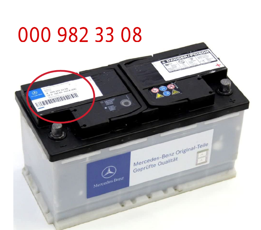

Farn68 Publicado 26 de Enero del 2021 Denunciar Publicado 26 de Enero del 2021 hace 11 horas, Tineo dijo: tengo un nuevo código conseguido para una Varta original recambios Audi (Enero 2021) sorprende que el prefijo lo dejen a 000 BEM Code Varta 110AH.pdf 155 kB · 9 downloads Esta semana tuve ocasión de codificar una Varta (AGM) en un Volkswagen Polo 2016. Curiosamente era OEM MERCEDES BENZ. Igual que la de esta foto y cuya numeración también comenzaba en 000. Responder

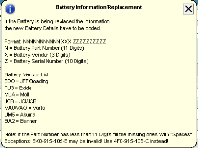

Raulillo1983 Publicado 30 de Enero del 2021 Denunciar Publicado 30 de Enero del 2021 Mil gracias por vuestra ayuda ALL70 y Moncho2, Pues me he llevado una sorpresa al codificar la batería. El código que me aparecía es el siguiente: 4F0915105E JCB 35100770X3 Si no lo he entendido mal el 4F0 es para un Audi A6 y la marca de la batería según el código era una JCB y en cambio la que llevaba montada de fábrica era una Varta. ¿Qué sentido tiene esto?, no coincide ni el modelo del coche ya que el mío es un A4 B8 Facelift del 2015 ni la marca de la batería. ¿Es posible que por esta configuración rara la batería solo me haya durado 4 años y poco?. Para codificar la batería nueva Varta G14 he respetado la primera parte del código y he cambiado la segunda y tercera, dejándolo así y lo ha dado por válido: 4F0915105E VAO 210129G14S ¿Cómo lo veis?. Como curiosidad efectivamente en el software del cable me indicaba cada código de batería: Responder

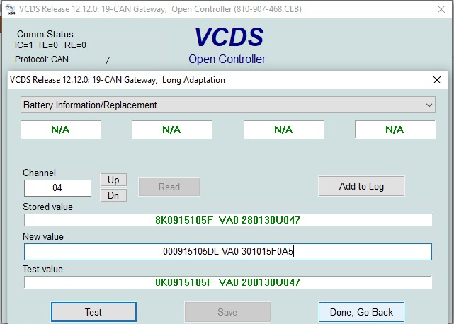

Rid Publicado 31 de Enero del 2021 Denunciar Publicado 31 de Enero del 2021 En 26/1/2021 a las 11:30, Tineo dijo: tengo un nuevo código conseguido para una Varta original recambios Audi (Enero 2021) sorprende que el prefijo lo dejen a 000 BEM Code Varta 110AH.pdf 155 kB · 20 downloads Acabo de probarlo, pero no tengo yo claro que me haya funcionado.... cuando lo meto y doy a test, se me rellena la casilla de test con el mismo verde que tenía al entrar (el que termina en 47). Y si salgo y vuelvo a entrar, queda ese. ¿Estoy haciendo algo mal? Responder
Tineo Publicado 31 de Enero del 2021 Denunciar Publicado 31 de Enero del 2021 (editado) Has puesto VAO? (letra, O de Oslo...) Es posible que el código tenga una validación interna, parecida al iban. Editado 31 de Enero del 2021 por Tineo Responder
Rid Publicado 31 de Enero del 2021 Denunciar Publicado 31 de Enero del 2021 hace 1 hora, Tineo dijo: Has puesto VAO? (letra, O de Oslo...) Es posible que el código tenga una validación interna, parecida al iban. He probado con todo: Con VAO Con VA0 Con el 000915105DL VA0 210126OLIL que ha puesto el compañero ALL70 en la página anterior, tanto con VA0 como con VAO Con ambos códigos (Tineo y All70) sustituyendo el 000 por 8K0 ... y en todos los casos pasa de mi, al pulsar test me copia el Stored de arriba y se queda tan fresco. No sé, parece que más que problema de los códigos sea de mi Vag-com Responder
A4b8 Publicado 1 de Febrero del 2021 Denunciar Publicado 1 de Febrero del 2021 Tal vez este equivocado pero en Store en el primero hay 10 dígitos y en New hay 11. Suerte. Saludos. Responder
Rid Publicado 1 de Febrero del 2021 Denunciar Publicado 1 de Febrero del 2021 (editado) hace 14 horas, A4b8 dijo: Tal vez este equivocado pero en Store en el primero hay 10 dígitos y en New hay 11. Suerte. Saludos. Pues tu comentario me ha servido, y mucho. Gracias compañero En principio y si yo había entendido bien el hilo, el hecho de que tenga 10 dígitos no debería importar (ya que luego hay 2 espacios en vez de uno, y el total de 26 dígitos es el imprescindible y ese lo cumple). Eso en teoría: 10-11 dígitos + 1-2 espacios +3dígitos + 1 espacio + 10 dígitos. Pero en la práctica ninguno de esos códigos de 11 dígitos y terminados en DL los aceptaba mi coche, pero sí que ha aceptado otro más parecido al mio original, ha sido este: 8K0915105F VAO 271027R0L7 (lo he encontrado también en este hilo y también para una Varta de 110Ah, en una entrada de 2017, página 6) Así que en coche del 2008, los códigos más "modernos" no han servido, pero ese antiguo sí. Ahora no sé realmente qué le he dicho a mi coche con el código, pero al menos entiendo que sabe que tiene batería nueva y es de 110Ah. Tal vez los códigos nuevos sólo entren en versiones de ECU más modernas. Pero eso ya es un triple que me estoy tirando jeje, no me hagáis mucho caso. Editado 1 de Febrero del 2021 por Rid Responder
