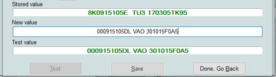

Estaba dando vueltas a si los 000 y las dobles letras serían para los restyling, o si quizás no le había funcionado a alguien más, pero no había dicho nada. Para salir de dudas me he ido al coche a probar distintas combinaciones y la verdad es que me admite todo, los 000, las letras, las marcas de baterías... Al final he probado el código que no le funcionaba a Rid, y también me deja:
Y no tengo ni Varta ni 110 Ah, es una Tudor de 95 Ah así que parece que muchas verificaciones no hace.
No sé qué habrá pasado, si dependerá del cable o ha sido casualidad.
Saludos!
