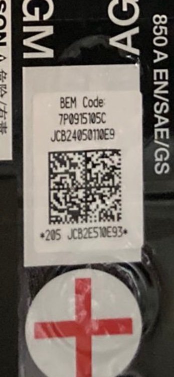

Añado mi aportación. Este es el código que venía en mi batería.  Es un Audi A4 B8k5. Batería Varta 92 ah y 860 con start stop.
Justo le acabo de poner la Varta G14 con un código que puso un compañero un par de páginas más atrás y sin problema.
Un saludo

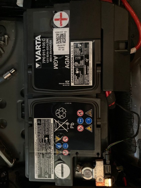

Acabo de mirar la referencia de mi batería, en un 2.0TDI de 2015 (motor CSUA), es una 4F0 915 105 E de 92Ah y 860A.
Creo que voy a pedir una…

Ya me llegó la Varta G14 esta mañana, y la acabo de montar, todo OK. He metido el código que han puesto un poco más arriba y ha funcionado a la primera. He salido a dar un voltio y borrar errores, y todo bien. Ya marcaba el 90%, mañana saldré a carretera, haber si llega al 100%
Al llevar el subwoofer de serie, me ha tocado quitar 3 tuercas más para poder sacar la batería.
saludos y gracias a los que se han currado este post!!
