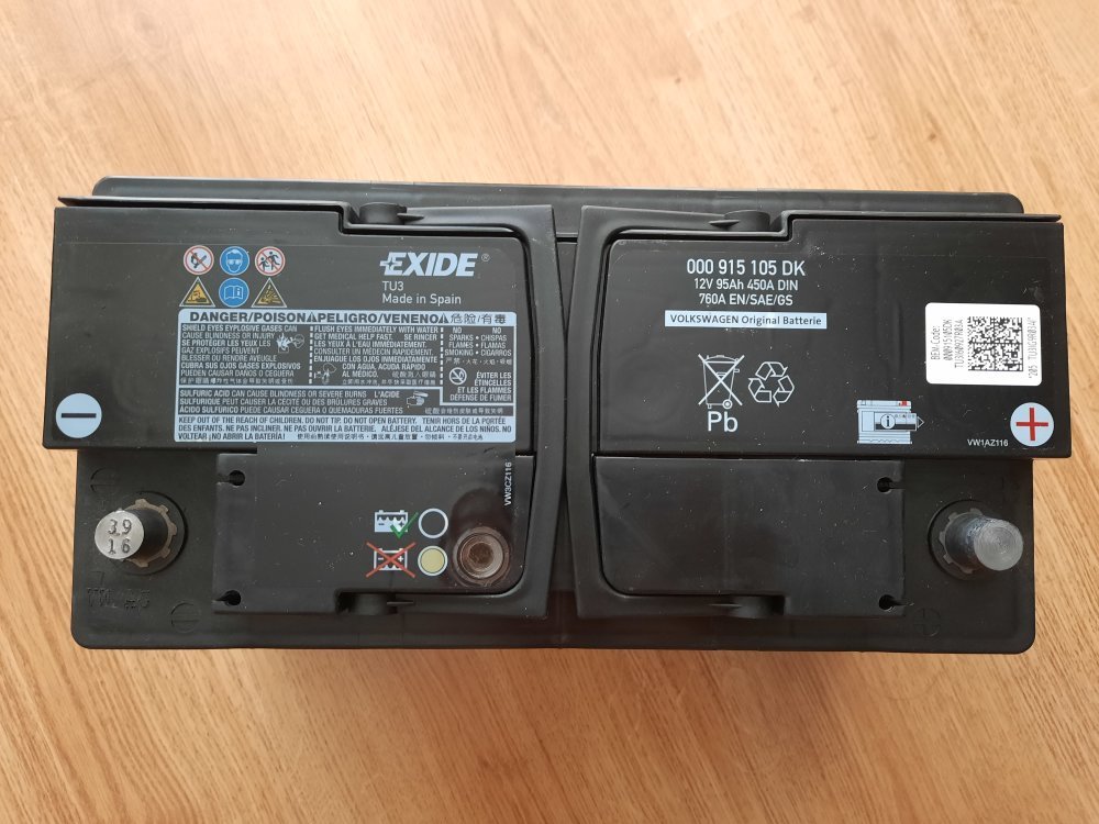

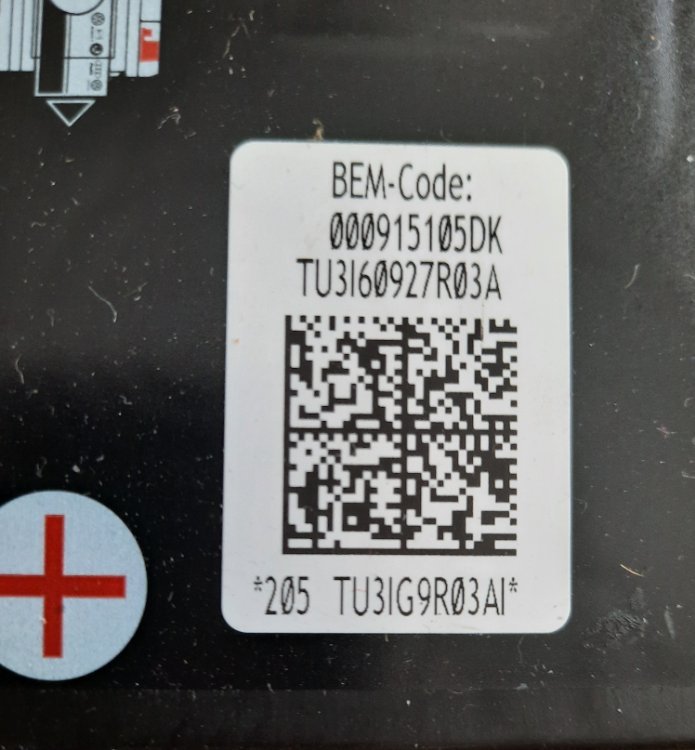

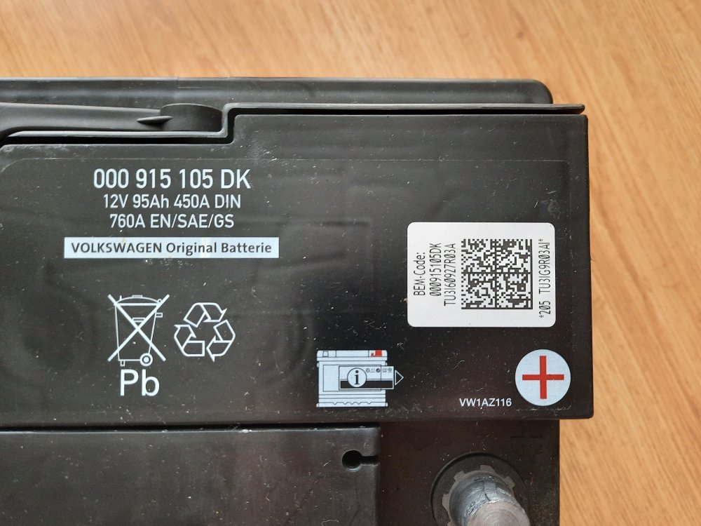

vwgolf Publicado 13 de Febrero del 2022 Denunciar Publicado 13 de Febrero del 2022 Buenos días, el pasado viernes cambie la batería al coche de mi suegro y tenía montada esta Exide OEM en su A4. Es una Exide de 12V 95Ah 450A DIN 760A EN con referencia de recambio Audi 000 915 105 DK. Su código BEM es 000915105DK TU3 160927R03A. Fijaros que su fecha de fabricación está escrita al revés a la hora de codificar YYMMDD. Está fabricada el 27 de septiembre de 2016 como también se puede ver grabado en su borne negativo (semana 39 de 2016). Saludos. Responder
