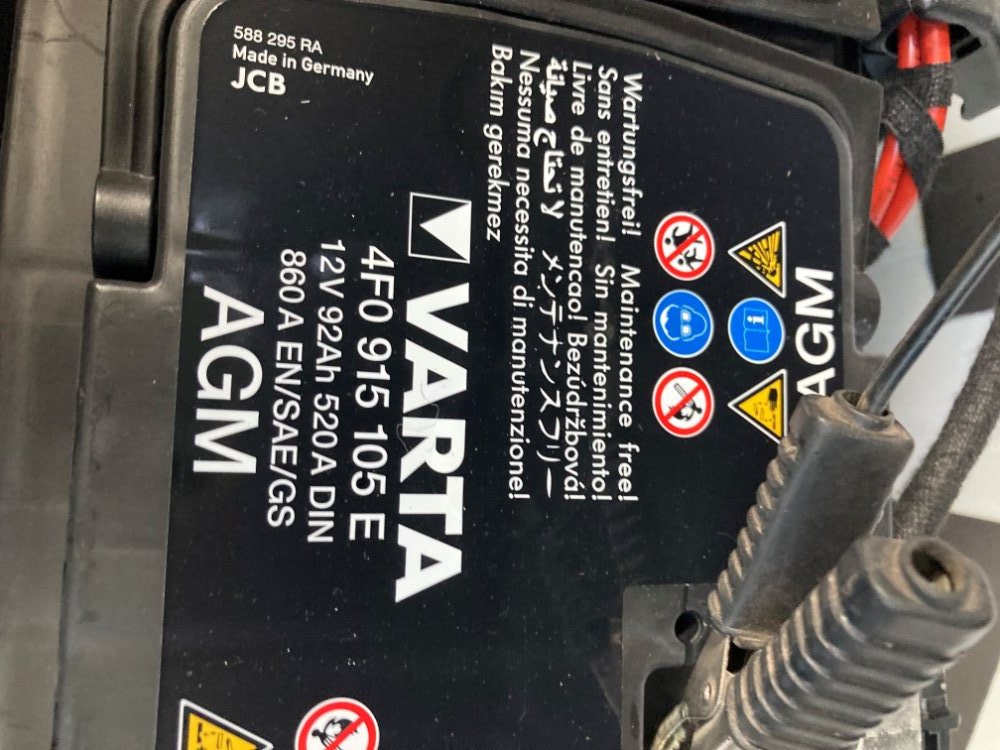

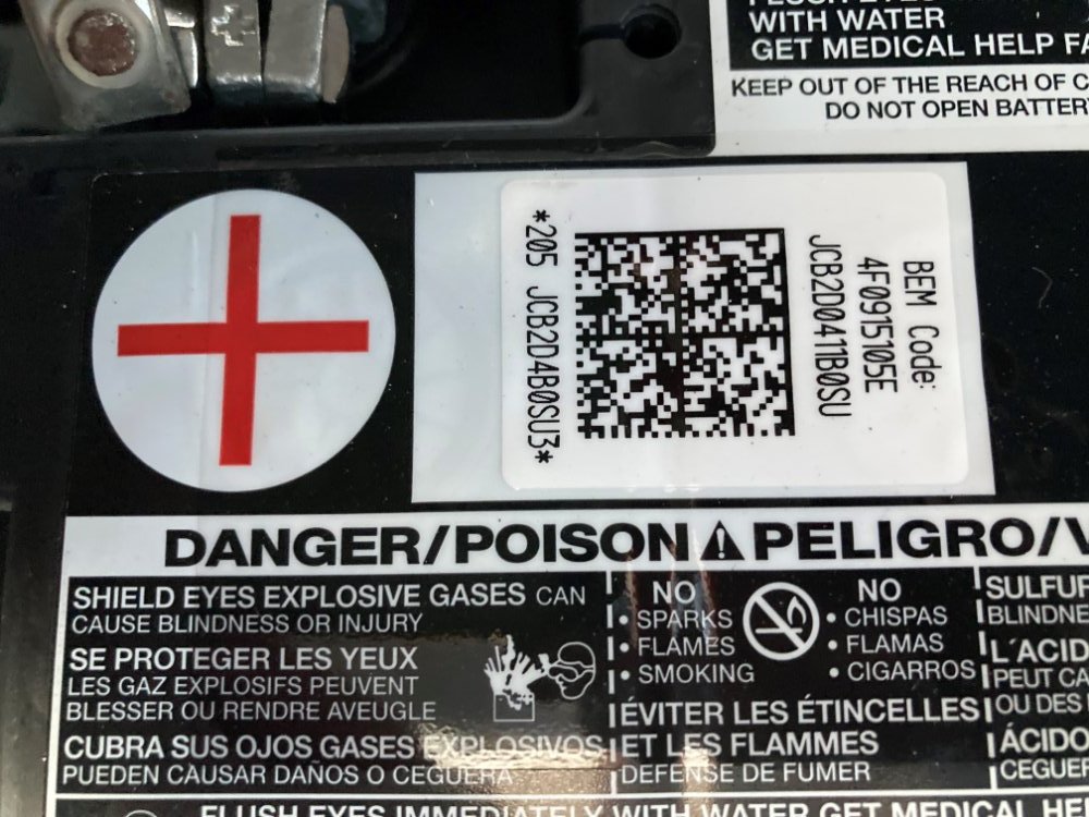

lolillo Publicado 27 de Diciembre del 2022 Denunciar Publicado 27 de Diciembre del 2022 Buenas tardes. Pues ya le va tocando al mio, es de Octubre de 2014, y todavía tiene la batería de serie. Sigue arrancando, pero ya el movimiento del motor es muy pobre y seguramente me deje tirado cualquier mañana. Además, que no creo que sea bueno para el motor de arranque y demás componentes. He mirado y tiene una Varta 4F0 915 105 E, de 92Ah y 520A, con BEM CODE 4F0915105E JCB 240922M0Q6 Voy a echar un vistazo para ver que batería le monto y que código le pertenece. Un saludo Responder
genesis Publicado 27 de Diciembre del 2022 Denunciar Publicado 27 de Diciembre del 2022 (editado) hace 2 horas, lolillo dijo: Buenas tardes. Pues ya le va tocando al mio, es de Octubre de 2014, y todavía tiene la batería de serie. Sigue arrancando, pero ya el movimiento del motor es muy pobre y seguramente me deje tirado cualquier mañana. Además, que no creo que sea bueno para el motor de arranque y demás componentes. He mirado y tiene una Varta 4F0 915 105 E, de 92Ah y 520A, con BEM CODE 4F0915105E JCB 240922M0Q6 Voy a echar un vistazo para ver que batería le monto y que código le pertenece. Un saludo Hola, pues por el numero de serie, tu bateria está fabricada el 22 octubre de 2014, vamos que te va a dejar en breve! Y estas baterias no avisan....trata de ponerle una igual o algo superior( aconsejable), por ejemplo de 100 o 105Ah...y ya puestos tecnología AGM ya que la tuya es plomo/ácido....un saludo Editado 27 de Diciembre del 2022 por genesis Responder
lolillo Publicado 27 de Diciembre del 2022 Denunciar Publicado 27 de Diciembre del 2022 hace 15 minutos, genesis dijo: Hola, pues por el numero de serie, tu bateria está fabricada el 22 octubre de 2014, vamos que te va a dejar en breve! Y estas baterias no avisan....trata de ponerle una igual o algo superior( aconsejable), por ejemplo de 100 o 105Ah...y ya puestos tecnología AGM ya que la tuya es plomo/ácido....un saludo Hola. Si, si es AGM la mía. Es esta: He cogido una Exide AGM EK950, de momento no he encontrado el código para codificarla, aunque estoy con el móvil. Mañana miro bien. Un saludo Responder

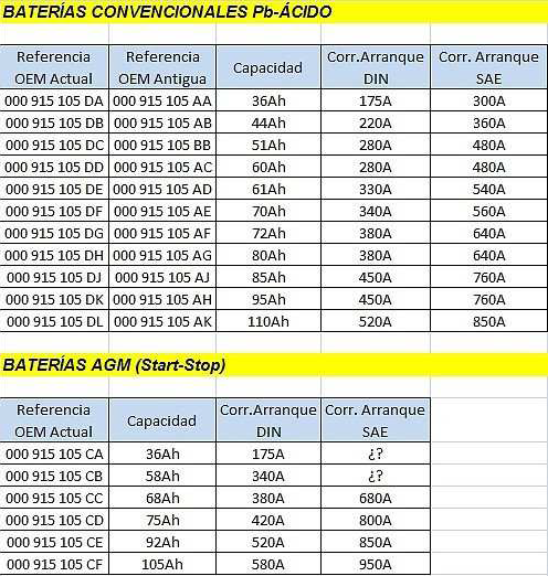

genesis Publicado 27 de Diciembre del 2022 Denunciar Publicado 27 de Diciembre del 2022 hace 13 minutos, lolillo dijo: Hola. Si, si es AGM la mía. Es esta: He cogido una Exide AGM EK950, de momento no he encontrado el código para codificarla, aunque estoy con el móvil. Mañana miro bien. Un saludo Ah, ok.. claro, que tonto, no me fijé en que esa referencia de bateria es fabricada para Audi original( la que trae el coche) y las que en Varta fabrican en general son las 000 seguido de 915105 y CX (la equis puede ser distintas letras segun Amperaje) en las AGM le ponen la letra C, seguida de A,B,C,D... Responder

ALL70 Publicado 28 de Diciembre del 2022 Denunciar Publicado 28 de Diciembre del 2022 Sobre el código, para 95 amperios el exacto sería con DK, pero pongas uno u otro, solo un espacio en blanco después, sino salen 27 caracteres y no lo cogerá: Saludos! Responder
lolillo Publicado 28 de Diciembre del 2022 Denunciar Publicado 28 de Diciembre del 2022 hace 1 hora, ALL70 dijo: Sobre el código, para 95 amperios el exacto sería con DK, pero pongas uno u otro, solo un espacio en blanco después, sino salen 27 caracteres y no lo cogerá: Saludos! Habia leido que el código CE vale para 92/95AH con 520A, y el DK para 95AH y 450A, de ahí a ponerle el CE. El caso es que estoy intentando sacar el el DIN de esta Exide para ver que número le pongo pero no lo veo por ningún lado, mirando por internet, porque la batería todavía no me ha llegado. Tomo nota del espacio en blanco, gracias!! Responder
lolillo Publicado 28 de Diciembre del 2022 Denunciar Publicado 28 de Diciembre del 2022 (editado) Además, en el manual Manual_Codificacion_Baterias_VAG_by_Tiburon3.pdf que he visto por aquí por el foro, el código DK es para batería convencional de ácido, y la que yo le pongo es AGM. Un saludo Editado 28 de Diciembre del 2022 por lolillo Responder
bonabike Publicado 29 de Diciembre del 2022 Denunciar Publicado 29 de Diciembre del 2022 Buenos días. Tengo montada en mi coche esta batería; le montaré el mismo modelo y amperaje. Me la dejan en 190 € entregando la mía. Me podríais decir por favor qué código BEM le correspondería; o hace falta tener los datos de la nueva batería?. Gracias. Responder
Harigami Publicado 29 de Diciembre del 2022 Denunciar Publicado 29 de Diciembre del 2022 Si le vas a poner la batería del mismo amperaje lo suyo sería sacar el codigo de la que llevas ahora con vagcom y cambiarle las fechas para que la centralita interprete que llevas batería nueva. Responder
