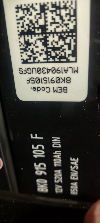

lolillo Publicado 29 de Diciembre del 2022 Denunciar Publicado 29 de Diciembre del 2022 hace 5 horas, bonabike dijo: Buenos días. Tengo montada en mi coche esta batería; le montaré el mismo modelo y amperaje. Me la dejan en 190 € entregando la mía. Me podríais decir por favor qué código BEM le correspondería; o hace falta tener los datos de la nueva batería?. Gracias. Si las que vas a montar es igual que la de la foto es la original de la casa, en ese caso te viene la pegatina con el código bem, que será muy parecido al que tengas ahora, cambiará el final, que es la fecha de fabricación y número de serie de la batería. Responder
bonabike Publicado 29 de Diciembre del 2022 Denunciar Publicado 29 de Diciembre del 2022 Ojalá sea así, con eso no me complico. Se la he pedido a la tienda de repuestos de esa marca y con las mismas características. Un saludo. Ya os contaré. Responder
