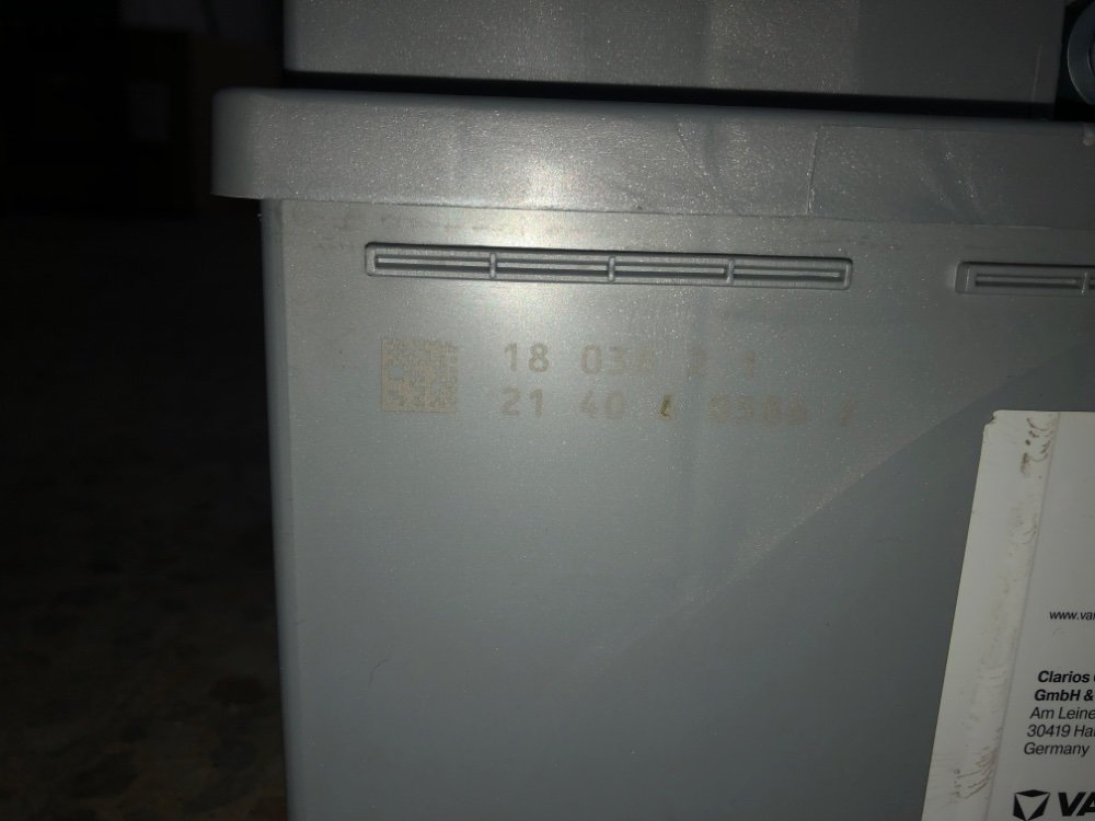

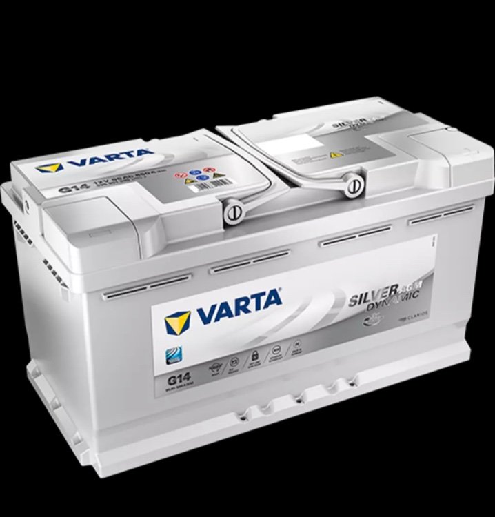

daniangi1510 Publicado 14 de Marzo del 2023 Denunciar Publicado 14 de Marzo del 2023 Hola, estoy en la misma situación que muchos compañeros, tengo que cambiar la batería y he comprado una bosch de 105 ah, pero en la batería no viene el código que hay que introducir con la VAGCOM, pongo foto de mi antigua batería para que veáis mi antiguo código y pongo fotos de la batería bosch donde vienen referencias, por si alguien me puede iluminar un poco y decirme que código poner, muchas gracias Responder
daniangi1510 Publicado 14 de Marzo del 2023 Denunciar Publicado 14 de Marzo del 2023 Añado esta ultima foto por si sirve de algo, gracias. Responder

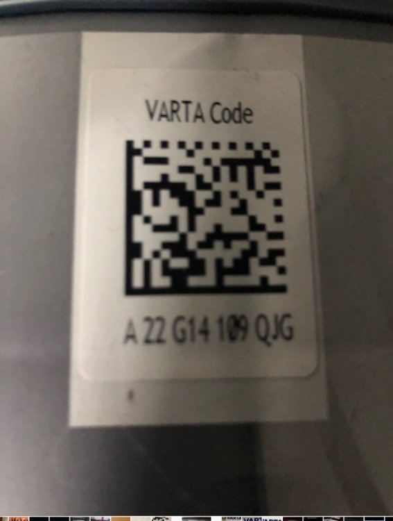

Harigami Publicado 14 de Marzo del 2023 Denunciar Publicado 14 de Marzo del 2023 ¿Podrías poner una foto mas detallada de la varta? No se ve el qr con el codigo. Responder
daniangi1510 Publicado 14 de Marzo del 2023 Denunciar Publicado 14 de Marzo del 2023 hace 1 hora, Harigami dijo: ¿Podrías poner una foto mas detallada de la varta? No se ve el qr con el codigo. Si claro. Responder
