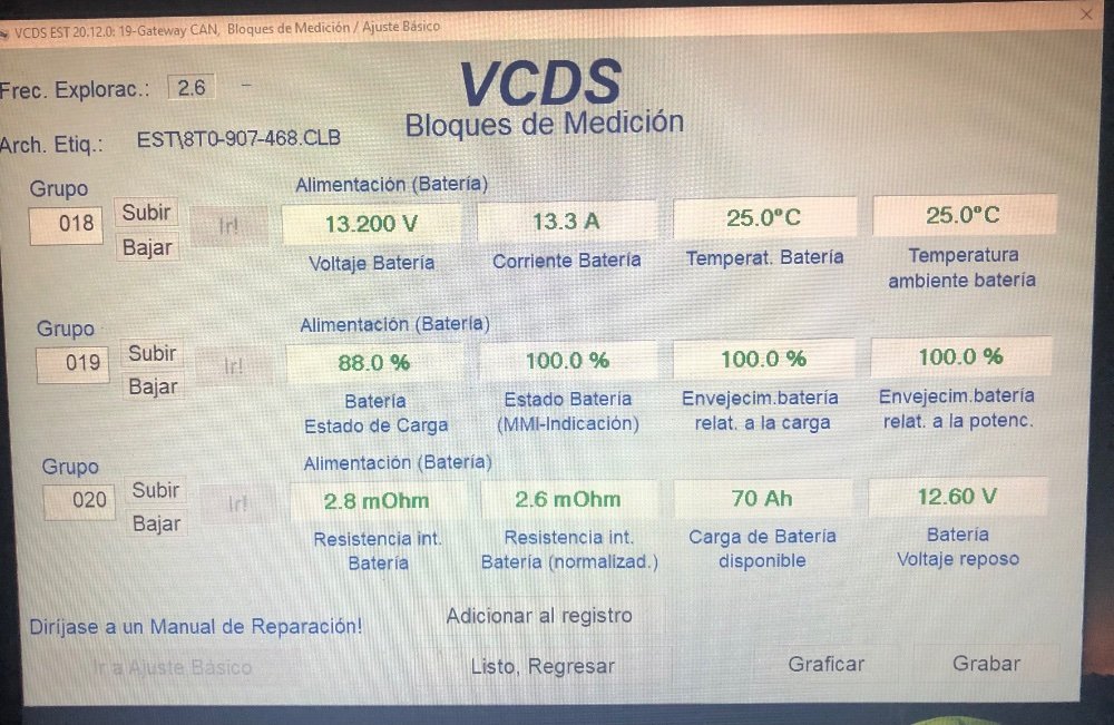

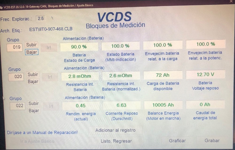

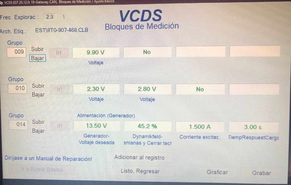

TOYCO13 Publicado 20 de Junio del 2023 Denunciar Publicado 20 de Junio del 2023 Buenas pues yo sigo con mi problema y hoy lo lleve a un taller y dicen que tengo que tener mal configurada la centralita , por que le enseñe una captura de pantalla y en el número 14 pone valor deseado 13,50 V y tenía el coche encendido y por eso se me descarga ,, lo único que me dijo fue que lo llevase a la Audi por que tengo mal los parámetros de la batería y yo ya no sé si fui yo que toque con el vag donde no se debería por que no entiendo nada ,, y hoy me hablaron de R&C en Vigo y que son muy buenos pero tienen una lista de espera larga ,, los llamaré y le consulto el caso y si ellos me lo corrigen prefiero llevarlo allí y no al conce .. que seguro que me la clavan bien. Adjunto capturas de ayer que os parece con una batería nueva y con el coche encendido.. un saludo compis .. Responder

Harigami Publicado 21 de Junio del 2023 Denunciar Publicado 21 de Junio del 2023 hace 4 horas, amgtyper dijo: Entiendo que la prueba de carga es con todos los consumibles a tope encendidos para que el alternador cargue a tope no? Se supone que llevan alternador inteligente que carga en función a la demanda... Eso mismo le dije yo, que al ralentí es normal que esté cargando a 13,5v si la carga de la batería está por encima del 80% como pone en las fotos. Para mí tiene todos los parámetros bien. Cuestión distinta es que tenga algún consumidor con el coche en parado que no se desactive y provoque que la batería se descargue muy rápido. A mí me pasa que en 3-4 días me baja del 100% al 75% la batería por lo que si lo dejo una semana parado se queda al 60% y ya le cuesta algo arrancar. Supongo que es por la alarma que le puse. Responder
TOYCO13 Publicado 21 de Junio del 2023 Denunciar Publicado 21 de Junio del 2023 No la prueba la hice con el coche encendido y todo apagado .. radio luces ect. Y si estoy parado y no me muevo lo que no entiendo es que la batería suba el porcentaje de carga pero en corriente deseada esté en 13,50V. el del taller que ya os comenté me dijo que no era normal por que parado al encenderlo y sin tener nada activado y no le metí ningún extra al coche que tenía que marcar 14 con algo y al apagarlo si se quedaría en 13 con algo pero yo lo apago y se queda en 12con algo .. esto me tiene loco .. Responder

Harigami Publicado 21 de Junio del 2023 Denunciar Publicado 21 de Junio del 2023 Insisto, el alternador es de carga variable por el start stop y si la bateria esta sobre el 80% de carga al ralentí solo te carga a 13,50v y es en marcha cuando te debería cargar a 14,4v. Cuando la carga de la batería es baja, entonces sí te carga por encima de 14v. En cuanto pueda te pongo un video del mío para que lo veas. Funciona así para ahorrar combustible de modo que no esté cargando el alternador al 100% si la carga de la batería es alta ya que una vez que llegue al 100% de carga se desaprovecha combustible. Por eso se habla de frenada regenerativa, porque cuando frenas el motor va acelerado sin carga y el alternador funciona a tope sin consumo de gasolina cargando gratis la bateria… Responder

amgtyper Publicado 21 de Junio del 2023 Denunciar Publicado 21 de Junio del 2023 Revisa con un multímetro directamente a la batería cuanto te consume el coche con todos los módulos dormidos. Yo creo que no tienes problema alguno en el alternador. A mi por ejemplo me consumía la centralita ABT, y esto se consigue revisando fusible a fusible y viendo si se mueve el consumo. Echas varias tardes. Responder
