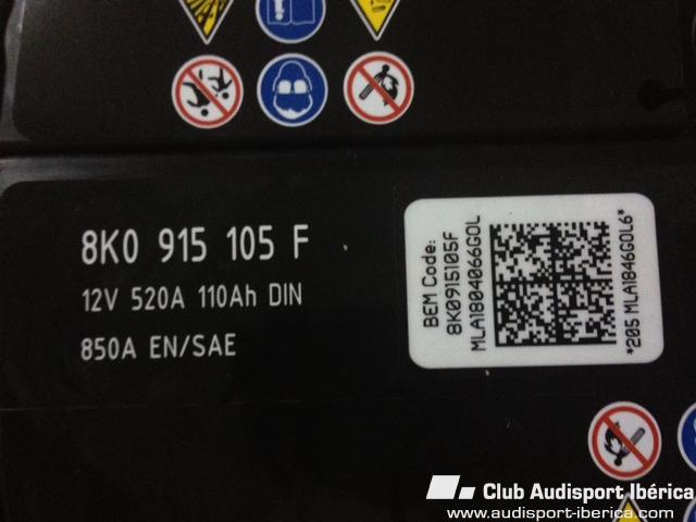

Tonimix Publicado 21 de Diciembre del 2011 Denunciar Publicado 21 de Diciembre del 2011 (editado) Vengo de cambiar la batería, y la que he quitado era una Moll de 110ah cuyo BEM Code es: 8K0915105F MLA 1804066GOL La que he puesto es una Bosch, y efectivamente no veo ninguna pegatina ni nada donde aparezca el BEM Code. El coche arranca y va bien, pero al consultar el nivel de batería en el mmi me aparece al 50%. ¿Tengo que reiniciar algún módulo con el Vagcom para que asuma es nueva o algo así? Adjunto foto de ambas: Editado 21 de Diciembre del 2011 por Tonimix Responder

Tonimix Publicado 22 de Diciembre del 2011 Denunciar Publicado 22 de Diciembre del 2011 Y esta la original MOll de 110ah Responder
Tonimix Publicado 22 de Diciembre del 2011 Denunciar Publicado 22 de Diciembre del 2011 (editado) A la vista de como se compone la referencia, la que tenía original es esta: 8K0915105F MLA 180414EJUS (bateria Moll de 110ah) Como no encuentro código para Bosch, pero si el nº de serie según su composición (0092S50150) ¿podría con el vagcom meterle un nuevo código, compuesto de la primera parte de la moll? Es decir: 8K0915105F MLA 0092S50150 (part number + vendor + serial) Como es el mismo amperaje, lo unico que hago es engañarlo con un nuevo código que sería el número de referencia que lleva la batería. ¿Podría ser? Le estoy diciendo que es una Moll cuando es una Bosch, pero no se me ocurren más cosas... Editado 22 de Diciembre del 2011 por Tonimix Responder
Rushifuru Publicado 22 de Diciembre del 2011 Denunciar Publicado 22 de Diciembre del 2011 (editado) Actualizo la lista de baterías: *A4 B8 2.0 TDI 2008 > 8K0915105E MLA 180219JOO0 (bateria Moll de 95 ah) Jabicho *A5 SB 2.0 TFSI 2010 > 4F0915105E JCB 19120991HL (bateria JCI de 92 Ah Varta) Rushifuru *A4 B8 1.8 TFSI 2008 > 8K0915105D MLA 180412CD3U (bateria Moll) Fiti *A4 B8 2.0 TDI 2008 > 8K0915105E MLA 180728S31T (bateria Moll de 95 ah) Chity *A4 B8 1.8 TFSI 2008 > 8K0915105C MLA 180912CM5P (Batería Moll de 70 Ah) vwgolf *A4 B8 3.0 TDI 2008 > 8K0915105F MLA 180414EJUS (bateria Moll de 110ah) pterete *A4 B8 2.0 TDI 2008 > 8K0915105E VAO 280211B03E (bateria Varta de 95 ah) Javivitf *A4 B8 2.0 TDI 2008 > 8K0915105E MLA 171215F813 (bateria Moll) Paul2008 *A4 B8 2.0 TDI Mult.> 8K0915105F MLA 1804066GOL (bateria Moll de 110ah) Tonimix Editado 22 de Diciembre del 2011 por Rushifuru Responder
Rushifuru Publicado 22 de Diciembre del 2011 Denunciar Publicado 22 de Diciembre del 2011 Tonimix, en tu ultimo post nos comentas que el codigo de la bateria original de tu A4 es 8K0915105F MLA 180414EJUS (bateria Moll de 110ah) pero las ref que se ve en tus fotos es 8K0915105F MLA 1804066GOL (bateria Moll de 110ah) Te lo comento por si influye en algo a la hora de codificar la nueva... aunque no creo Responder
Tonimix Publicado 22 de Diciembre del 2011 Denunciar Publicado 22 de Diciembre del 2011 Tonimix, en tu ultimo post nos comentas que el codigo de la bateria original de tu A4 es 8K0915105F MLA 180414EJUS (bateria Moll de 110ah) pero las ref que se ve en tus fotos es 8K0915105F MLA 1804066GOL (bateria Moll de 110ah) Te lo comento por si influye en algo a la hora de codificar la nueva... aunque no creo Es error mío, efectivamente mi código original es 8K0915105F MLA 1804066GOL. copié erroneamente la de otro forero. Responder
