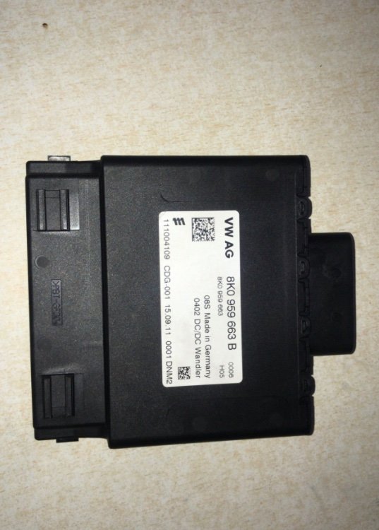

TOYCO13 Publicado 26 de Julio del 2023 Denunciar Publicado 26 de Julio del 2023 Hola ..: Harigami y amgtyper , solo quería disculparme por no haberme expresado lo más concreto posible y hubiese creado un mal entendido ,, pero entre los nervios y que ya me estaba desquiciando la dichosa avería y no daba con el problema tenéis que entenderme , al final estuve mirado los fusible y nada y termine por llevarlo al taller que creo que ya os comenté y el problema está en que no carga lo que tiene que cargar por que tiene el módulo de gestión de carga de la batería jodido y por eso no gestiona el Volta de la batería y no carga lo que tendría que cargar .. el tema es que nuevo no lo hay ni en Alemania y conseguí uno en el desguace después de mirar como unos 10 o 12 y les pregunté que pasaba que si se jodian mucho y me dijeron que así como les llega alguno ya les vuela de las mano el tema fue ponerlo y el coche empezó a dar una carga positiva y correcta y el coche encendido, pero al rato al ir a mirar ya volvió a bajar y el chico del taller dice que el otro módulo que también gestiona la batería está perfectamente,, no le pregunté pero lo are mañana por que solo trabajan medio día si hace falta codificarla o algo para que la reconozca ,, me dijo que la mía olía a quemado y que la iba a llevar a un sitio que tienen de mano para ver si la pueden reparar ..ya veis si estoy de los nervios llevo esperando para llevar el coche desde el 20 de junio que me dieron cita para el 17 de julio y ya veis aún sigo sin coche .. cada dia estoy esperando una llamada del taller para decirme que ya está listo y que pase esta pesadilla .. yaaaa .. yo lo siento si de la otra vez me exprese mal o dije algo fuera de lugar pero no era mi intención pero los nervios me pueden ..a todo esto vosotros sabéis si al ponerla tengo que registrarla o dar de alta o solo es sacar una y poner la otra ..?? un saludo y gracias a los dos por todo ..os dejo la foto que me mando el del taller para yo buscar por mi cuenta por los desguaces y el mientras miraba por otros de su zona . Responder

TOYCO13 Publicado 30 de Julio del 2023 Denunciar Publicado 30 de Julio del 2023 En 28/7/2023 a las 12:03, amgtyper dijo: Y no marcaría error no? Le pase el Vagcom y sale todo ok ,, lo llevo al taller de confianza y le pasan dos maquinas de diagnosis y también le da todo ok , pero al mirar el consumo de la batería le daba muy bajo pero no sabían de donde podía ser y antes de tocar donde no saben me dijeron que lo llevase al conce y lo mismo todo le daba bien pero no sabían de donde venía el fallo y querían que se lo dejara allí para ir probando centralitas y va ser que no ,, y al final lo lleve donde os comenté y al día siguiente ya tenían el fallo localizado lo malo es que no hay módulos ni en Alemania y el que me pillaron en el desguace y fue el único que encontraron aún está peor que el mío ,, y haber esta semana que viene si lo solucionan..o eso fue lo que me dijeron el viernes.. Responder
amgtyper Publicado 30 de Julio del 2023 Denunciar Publicado 30 de Julio del 2023 Vaya panorama. Y no hay ni los terminados en F que son los últimos compatibles? Responder
Carlisu84 Publicado 31 de Julio del 2023 Denunciar Publicado 31 de Julio del 2023 En 28/7/2023 a las 12:03, amgtyper dijo: Y no marcaría error no? Claro el tema de los consumos y derivaciones no tiene porque dar error Responder
Carlisu84 Publicado 31 de Julio del 2023 Denunciar Publicado 31 de Julio del 2023 hace 12 horas, TOYCO13 dijo: aún está peor que el mío ,, y haber esta semana que viene si lo solucionan..o eso fue lo que me dijeron el viernes Eso sí que es raro. Porque 2 módulos que estén mal... no es algo que se dañe o tenga tendencia a ello. En desguaces filgueira tienen un b8 y un a5 llámales y dile que vas de mi parte que deben de tener esa centralita Responder
