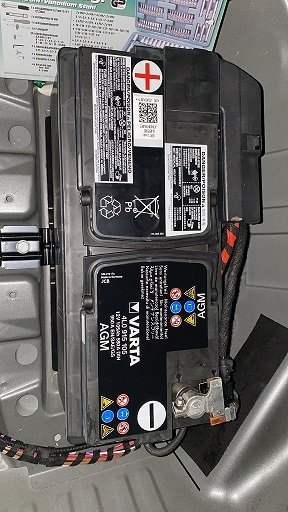

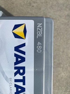

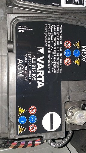

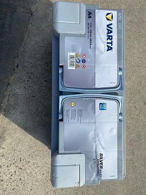

carposito Publicado 24 de Febrero del 2024 Denunciar Publicado 24 de Febrero del 2024 Buenos días, Acabo de cambiar mi batéría de origen después de 15 años!!! por las mañanas le costaba horrores arrancar, después de la primera arrancada iba genial. Ya no sabía si eran calentadores, batería y cuando miré el año de fabricación me quedé flipado! así que he decidido cambiarla. El coche lo compré de segundamano hace un año, por lo que no tengo un histórico real de revisones/reparaciones. Aporto mi información para alimentar la lista: Audi A4 B8 2.7TDI 190CV Multitronic de enero del 2009 y la Batería una Varta de 110Ah/520A/850A 8K0915105F VA0 38110331FW He comprado una Varta I1 de 110Ah y a la hora de codificar con VagCom me he dado de morros... porque no me conecta con el módulo 61. Mi cable es un 22.10 en español y no sé si es problema del cable, del software o mío por inútil, pero no me deja entrar. El cable comunica bien, adjunto ambas capturas. No sé que hacer, de momento ni he arrancado el coche con la batería nueva, esta tarde lo arranco y me voy a dar una vueltecilla, de saque, estaba cargada al 86%. Gracias por todo! Responder
