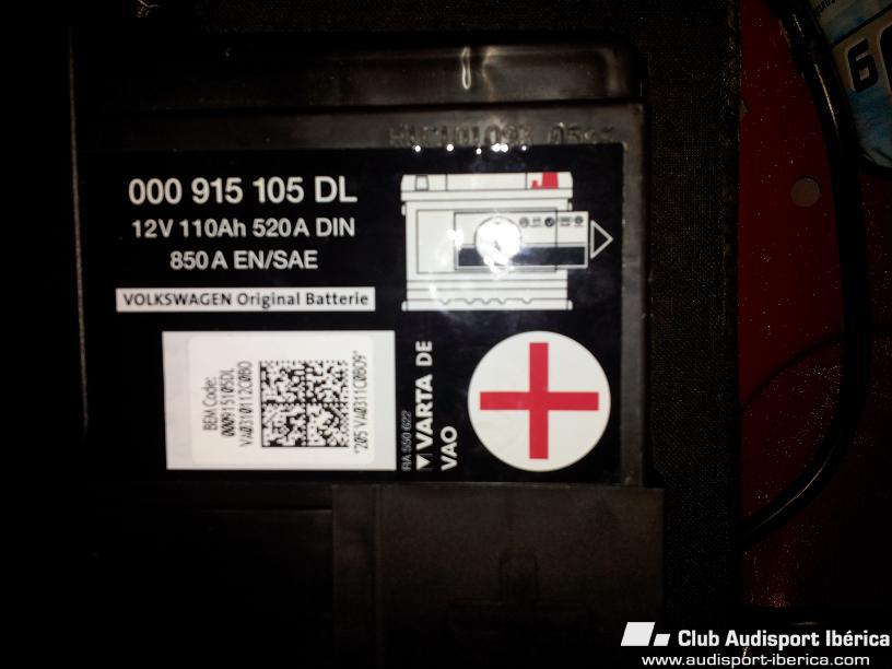

joseluis__79 Publicado 23 de Enero del 2012 Denunciar Publicado 23 de Enero del 2012 (editado) Esta es mi bateria,si no me equivoco el codigo empieza por 000,es la de 110A.Pone volkswagen,pero imagino que es la que monta audi¿?.A vosotros os pone audi o volkswagen? A mi coche como de serie me traia la de 70A poniendole con el vag-com el codigo BEM de esta bateria no lo aceptaba y hubo que ponerle el codigo de otro coche(mirandolo con vag-com) que si llevaba de serie la de 110ASaludos Editado 23 de Enero del 2012 por joseluis__79 Responder
jabicho Publicado 23 de Enero del 2012 Autor Denunciar Publicado 23 de Enero del 2012 Gracias por la foto, la verdad es que no se ve bien en BEM code, pero todas las nuestras empiezan por 8K0915, y las del A5 por 4F915 ,de todas maneras si nos pones el canal 4 del modulo 19 salimos todos de dudas Responder
joseluis__79 Publicado 24 de Enero del 2012 Denunciar Publicado 24 de Enero del 2012 hola ya he mirado el canal 19 y mis datos son: stored value: 8k0915105 F mla 181125pvm0 algo raro?? Responder
jabicho Publicado 25 de Enero del 2012 Autor Denunciar Publicado 25 de Enero del 2012 Por lo que veo te han puesto los datos de un A4 B8 con una Moll de 110 ah...como llevamos el mismo módulo el coche se "tragó" la codificación...no creo que pase nada ya que es del mismo amperaje. Responder
