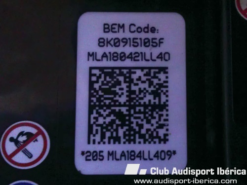

Mpowa Publicado 17 de Noviembre del 2012 Denunciar Publicado 17 de Noviembre del 2012 Buenas! El forero Jesus74 me ha pedido que cuelgue una foto de su batería para saber que código meter en el VagCom. Adjunto foto del código de la batería: Se metió ese código tal cual pero indicaba que era erróneo (26 hexadecimal char) Que código hay que poner en el vag com? Saludos. Responder

ze pequeño Publicado 17 de Noviembre del 2012 Denunciar Publicado 17 de Noviembre del 2012 (editado) Jesus74, Esa bateria que fotografias ¿Es la nueva o la que quitaste? La original del coche no te traia un código 8K0.....¿? Viendo que es una Varta, creo que si metes el código de cualquier compañero que tuviese esa marca y amperaje, deberia servirte... Si no, probaria metiendo tu parte del código que comienza con la referencia de tu coche 8k0... Y los 13 dígitos que aparecen en la parte superior de la etiqueta en la tercera linea: Sorzano, Es muy buen precio, ¿Sabes si esas Moll traen código bem para audi? Editado 17 de Noviembre del 2012 por ze pequeño Responder
Mpowa Publicado 17 de Noviembre del 2012 Denunciar Publicado 17 de Noviembre del 2012 Jesus74, Esa bateria que fotografias ¿Es la nueva o la que quitaste? La original del coche no te traia un código 8K0.....¿? Viendo que es una Varta, creo que si metes el código de cualquier compañero que tuviese esa marca y amperaje, deberia servirte... Si no, probaria metiendo tu parte del código que comienza con la referencia de tu coche 8k0... Y los 13 dígitos que aparecen en la parte superior de la etiqueta en la tercera linea: Sorzano, Es muy buen precio, ¿Sabes si esas Moll traen código bem para audi? Es la foto de la batería nueva. Al final lo hemos conseguido metiendo después del códigode la batería VA0 el código que pone abajo del todo (3C1J0VR7). Gracias! Responder

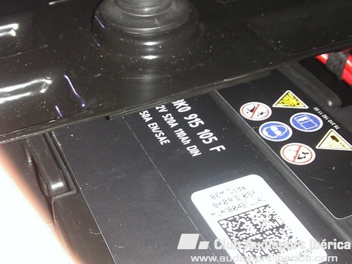

Tineo Publicado 24 de Noviembre del 2012 Denunciar Publicado 24 de Noviembre del 2012 Esta es la mia: 3.0 tdi motor CAPA, 2008 con 49.000kms y en principio parece "sana" Marca Moll: 110Ah y 520A Responder
Tineo Publicado 24 de Noviembre del 2012 Denunciar Publicado 24 de Noviembre del 2012 (editado) Añado a la lista de baterias (en formato ancho fijo y con los dos espacios donde procede): TDI *A4 B8 2.0 TDI 2008 > 8K0915105E MLA 180219JOO0 (bateria Moll de 95 ah) Jabicho *A4 B8 2.0 TDI 2008 > 8K0915105E MLA 180728S31T (bateria Moll de 95 ah) Chity *A4 B8 3.0 TDI 2008 > 8K0915105F MLA 180414EJUS (bateria Moll de 110ah) pterete *A4 B8 2.0 TDI 2008 > 8K0915105E VAO 280211B03E (bateria Varta de 95 ah) Javivitf *A4 B8 2.0 TDI 2008 > 8K0915105E MLA 171215F813 (bateria Moll de -- Ah) Paul2008 *A4 B8 2.0 TDI Mult.> 8K0915105F MLA 1804066GOL (bateria Moll de 110 Ah) Tonimix *A4 B8 2.0 TDI 2008 > 8K0915105E MLA 171216G91A (bateria Moll de 95 Ah) MGM01 *A4 B8 2.0 TDI 2008 > 8K0915105F MLA 1806099XCS (bateria Moll de -- Ah) akirax *A4 B8 2.0 TDI Mult.> 8K0915105E VAO 08021408C3 (bateria Varta de -- Ah) juan333 *A4 B8 2.0 TDI 2008 > 8K0915105E MLA 171212C7G0 (bateria Moll de 95 Ah) zZarZiLLoSs *A4 B8 2.7 TDI Mult.> 8K0915105F MLA 180323NDV7 (batería Moll de 110 Ah) anxolexus *A4 B8 3.0 TDI 2008 > 8K0915105F MLA 180421LL4O (bateria Moll de 110 Ah) Tineo TFSI *A5 SB 2.0 TFSI 2010 > 4F0915105E JCB 19120991HL (bateria JCI de 92 Ah Varta) Rushifuru *A4 B8 1.8 TFSI 2008 > 8K0915105D MLA 180412CD3U (bateria Moll de -- Ah) Fiti *A4 B8 1.8 TFSI 2008 > 8K0915105C MLA 180912CM5P (batería Moll de 70 Ah) vwgolf *A4 B8 2.0 TFSI ---- > 8K0915105C MLA 1903066Z3H (bateria Moll de 70 Ah) Necc *A5 TFSI 2008 ------ > 000915105DL VAO 310112C0BO (bateria Varta de 110 Ah) Joseluis_79 (original de 70Ah) Editado 24 de Noviembre del 2012 por Tineo Responder
