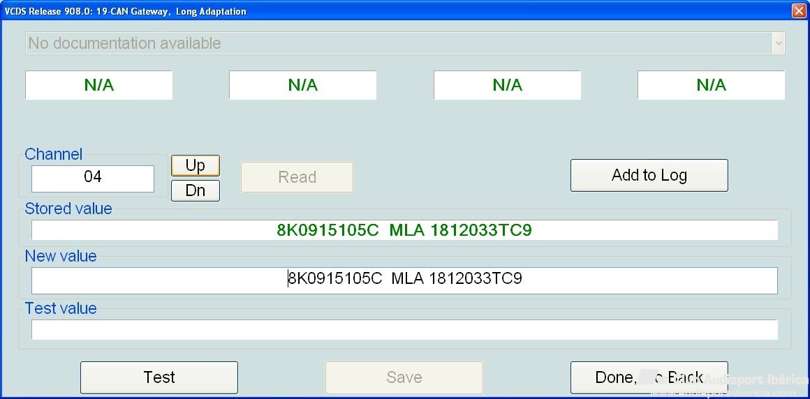

lolo9 Publicado 2 de Diciembre del 2012 Denunciar Publicado 2 de Diciembre del 2012 os pongo la mia de un 3.0 tdi avant. el bem es 8K0915105FVAO280523NOI8 Responder

ze pequeño Publicado 28 de Diciembre del 2012 Denunciar Publicado 28 de Diciembre del 2012 (editado) buenas tardes chicos, hoy me he metido en harina por fín viendo que el nivel de la barería bajaba de un dia para otro sin control.... he montado la batería de 95Ah que pedí por internet a la web que comenté unos post más arriba, lo único que me sorprendió y desconocía era el tubito coarrugado que sale del lado derecho de la batería en el lado del borne negativo, ¡¡que susto¡¡ no sabía lo que era, hasta que me dió por tirar hacia atrás de él, y sacarlo.... Pero bueno, eso son gajes del no saber y el desconocimiento, lo comento por si a alguien más cuando la vaya a cambiar se tropieza con ello, para que no se asuste y vea que es una cosa normal, me imagino que será para liberar gases de la batería (no lo se con certeza). La batería se colocó perfectamente y se adapta correctamente al hueco y sus anclajes. Después del cambio, tocó la codificación, en este caso y al ser una Varta, he "tomado prestado" el código de javivif (su beam code) que se corresponde con una batería Varta de 95ah, metido el código con el vagcom, y a la primera aceptado, asi que todo perfecto. Una vez terminado todo el proceso, hice un AUTOSCAN, para quitar los errores que pudieran generarse de la desconexión de la batería y listo. Lo único que me pasó, es que el nivel de bateria en el MMI, aparecía como atenuado, no operativo; entré en su codificación y todo estaba correcto, asi que lo único que habia que hacer era esperar a que se regenerase todo el tema eléctrico para volver a tenerlo en el MMi, como así ocurrió pasados unos minutos.... El beam metido es este: A4 B8 2.0 TDI 2008 > 8K0915105E VAO 280211B03E (bateria Varta de 95 ah) Javivitf Ahora el nivel marcado os lo dejo en la foto adjunta.... Un saludo y gracias a todos los que habéis participado en este post para facilitarnos el trabajo Editado 28 de Diciembre del 2012 por ze pequeño Responder

joseluis__79 Publicado 12 de Diciembre del 2013 Denunciar Publicado 12 de Diciembre del 2013 Yo en base a mi experiencia decir que es importante la codificacion de la bateria de lo contrario el nivel del mmi no va a funcionar correctamente e incluso el coche va a mostrar los mensajes de bateria baja etc cuando realmente la bateria esta al 100%. Incluso en mi caso poniendo por error que era moll(MLA) en vez de varta me daba los mensajes erroneos,una vez puesta la misma codificacion pero con el VA0 de varta ya me marcaba el 100% de repente.Por eso es tan delicada la codificación que yo pondré siempre la original que tampoco es mucho mas dinero y se quita uno de problemas.Tambien decir que ya que se pone se monte la de 110amperios por poco más y cuya letra final de la primera secuencia de numeros "part number" es la F aunque en la bateria o referencia acabe en DL como era mi caso y cuyo codigo en DL no aceptaba.Resumiendo: modulo 19----long adaptatio---canal 04. El codigo completo consta de 26 digitos incluyendo espacios,la primera seciencia empieza por 8K0 y acaba en F (110amperios) ahora dos espacios y los tres digitos de la marca(lo pone en la pegatina)ahora un espacio y finalmente los diez ultimos digitos del codigo BEM de la pegatina de la bateria. Responder
