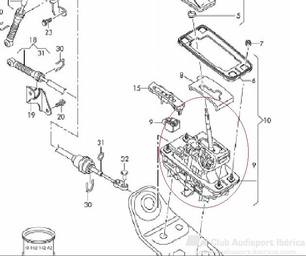

A5RED Publicado 18 de Septiembre del 2011 Autor Denunciar Publicado 18 de Septiembre del 2011 (editado) He leído bastante en foros extranjeros de los primeros valientes que se atrevieron con la modificación. Es cierto que los primeros lo hacían con el pomo del S3 porque no había salido el RS5 y después habrá sido por el precio. En muchos casos les ha pasado lo de quedarse pillado el gatillo y parece que a la conclusión que se llega es que al girarlo quizá quede unos milímetros más bajo que en origen. Otra cosa que me ha sorprendido es que algunos han optado por cambiar todo el mecanismo de la varilla de plástico del RS5, pero debe ser caro. Creo que al final me decantaré por el RS5, pero tendré que ahorrar algo más. Editado 18 de Septiembre del 2011 por A5RED Responder
Nes37 Publicado 18 de Septiembre del 2011 Denunciar Publicado 18 de Septiembre del 2011 He leído bastante en foros extranjeros de los primeros valientes que se atrevieron con la modificación. Es cierto que los primeros lo hacían con el pomo del S3 porque no había salido el RS5 y después habrá sido por el precio. En muchos casos les ha pasado lo de quedarse pillado el gatillo y parece que a la conclusión que se llega es que al girarlo quizá quede unos milímetros más bajo que en origen. Otra cosa que me ha sorprendido es que algunos han optado por cambiar todo el mecanismo de la varilla de plástico del RS5, pero debe ser caro. Creo que al final me decantaré por el RS5, pero tendré que ahorrar algo más. Creo que te has leído exactamente los mismos foros extranjeros que yo, me tiré un par de meses leyendo y traduciendo . Yo también pensé en esa posibilidad, que el ojal quedase a otra altura. Pero si fuese así en mi caso no se hubiese solucionado. Yo apunto más a que la varilla debe estar perfectamente alineada y sin irregularidades dentro del ojal. No creo que sea problema de altura porque muchos han puesto el pomo S-tronic y perfecto desde el primer día. Si fuese un problema de la altura la mayoría tendrían este problema, y no es así. Lo que si aconsejo es a la hora de calentar y doblar la varilla es poner el pomo en S (aunque sea un poco más incómodo), porque en esta posición la varilla de plástico sobresale más sobre la metálica. Así sujetas la pieza de plástico no exactamente sobre la base del ojal con lo que es menos probable que el ojal en si se deforme en el giro y luego de problemas con el gatillo. Sobre hacer el cambio de todo el conjunto en el conce. He mirado el ETKA y no se puede cambiar sólo la varilla por separado, ni la de plástico ni la metálica. Hay que cambiar todo un conjunto de piezas que van luego al multitronic. Es decir, te puede salir en un pico el despiece, más el pomo, más la mano de obra. Luego busco la foto del ETKA y te la enseño para que veas lo que tendrías que cambiar en el conce. Saludos compi Responder
Nes37 Publicado 18 de Septiembre del 2011 Denunciar Publicado 18 de Septiembre del 2011 Fíjate A5RED, aunque no es exactamente la que te quería enseñar del ETKA, no existe la posibilidad de sustituir únicamente las varillas, éstas van en conjunto con el mecanismo en el que se insertan y que he puesto en círculo rojo. Seguro que una pasta en la pieza y en la mano de obra . Saludos compi, pronto lo verás en vivo y comentamos detalles Responder
