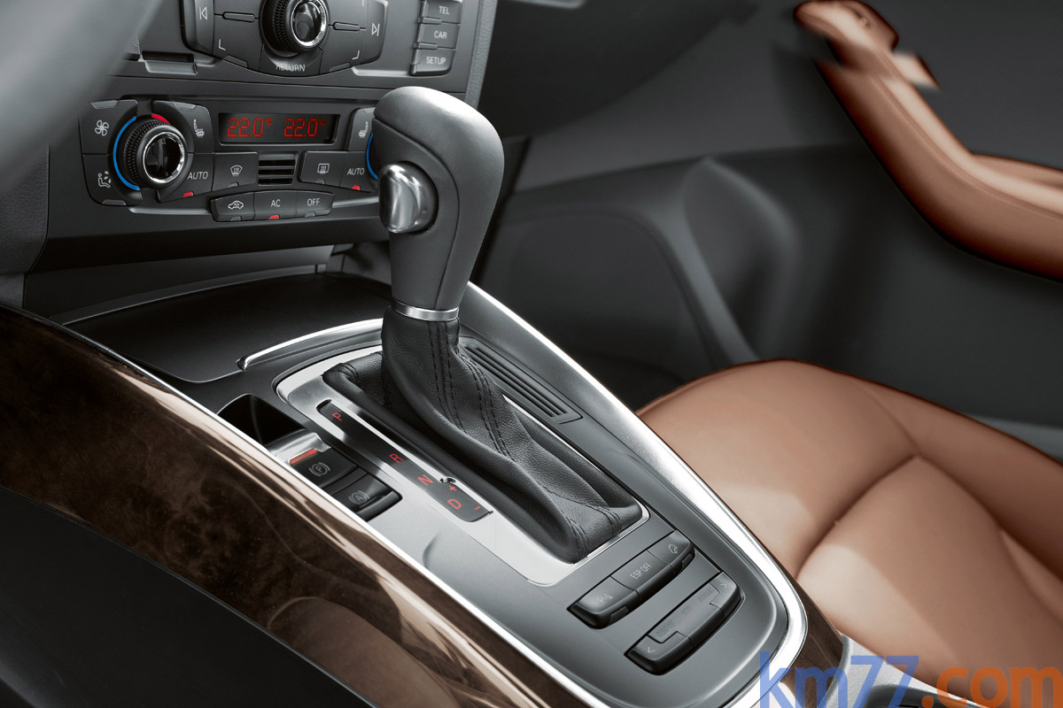

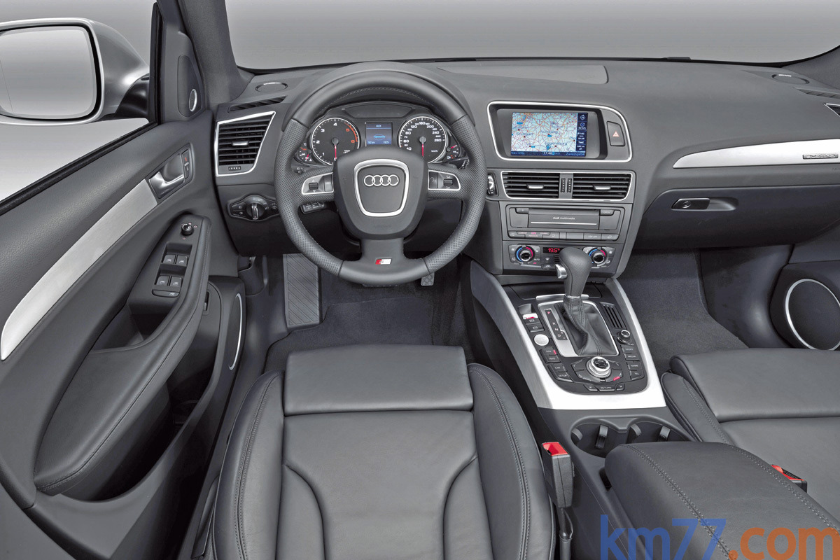

fortador Publicado 11 de Octubre del 2011 Denunciar Publicado 11 de Octubre del 2011 (editado) Hola compañeros, A ver si me podéis ayudar... He encontrado esto en la red, que en principio es el que me interesa: http://www.ebay.es/itm/110572047910?ssPageName=STRK:MESINDXX:IT&_trksid=p3984.m1436.l2649El único problema es que tengo un Q5 y debería saber si este pomo y su fuelle se adaptarían al hueco de mi consola, o sea, si A5 y Q5 comparten elementos de la consola. Muchas Gracias Editado 11 de Octubre del 2011 por fortador Responder
fortador Publicado 11 de Octubre del 2011 Denunciar Publicado 11 de Octubre del 2011 (editado) Hola compañeros, A ver si me podéis ayudar... He encontrado esto en la red, que en principio es el que me interesa: http://www.ebay.es/itm/110572047910?ssPageName=STRK:MESINDXX:IT&_trksid=p3984.m1436.l2649 El único problema es que tengo un Q5 y debería saber si este pomo y su fuelle se adaptarían al hueco de mi consola, o sea, si A5 y Q5 comparten elementos de la consola. Muchas Gracias. Editado 11 de Octubre del 2011 por fortador Responder
A5RED Publicado 11 de Octubre del 2011 Autor Denunciar Publicado 11 de Octubre del 2011 Desconozco las piezas que comparten el A5 y el Q5. Lo que si parece que es específico para A5, que nada tiene que ver con el A3. Por lo demás me parece un precio buenísimo, yo he pagado bastante más por el RS5 y creo que sólo cambia el logo. Por cierto haber si mañana me meto con la operación. Responder
Nes37 Publicado 12 de Octubre del 2011 Denunciar Publicado 12 de Octubre del 2011 Yo también desconozco si el marco se adapta al hueco de la consola del Q5, tendría que verlo con detalle para asegurarlo. Sin tampoco poder asegurarlo lo que si me atrevería a decir es que el pomo probablemente SI valga, de la misma manera que vale para el A3, para el A4, A5, TT,.... porque la varilla es la misma. Si el marco y fuelle no se adaptan al Q5 tampoco sería mayor problema haciendo un pequeño brico para ajustarle el marco-fuelle al hueco de su consola. Ra., sigo muy pendiente tu cambio de pomo, tienes mi teléfono,....ya sabes . Un saludo compis Edito: he buscado la foto de un Q5, y caramba pues si que incluso el hueco en la consola parece igual que en A5-A4 con lo que te ahorrarías el brico del marco-fuelle. De todas formas mejor verlo y medirlo, porsi: Responder
conesa2 Publicado 12 de Octubre del 2011 Denunciar Publicado 12 de Octubre del 2011 yo tengo un Q5 y le he puesto el del RS6 que queda muy chulo te pongo este enlace: POMO RS6 un saludo Responder
fortador Publicado 12 de Octubre del 2011 Denunciar Publicado 12 de Octubre del 2011 Gracias por vuestros consejos y ayudas. Investigaré el tema de las medidas y si son las mismas me lanzo de cabeza. Conesa2,con ese pomo tu Q gana mucho! Responder
