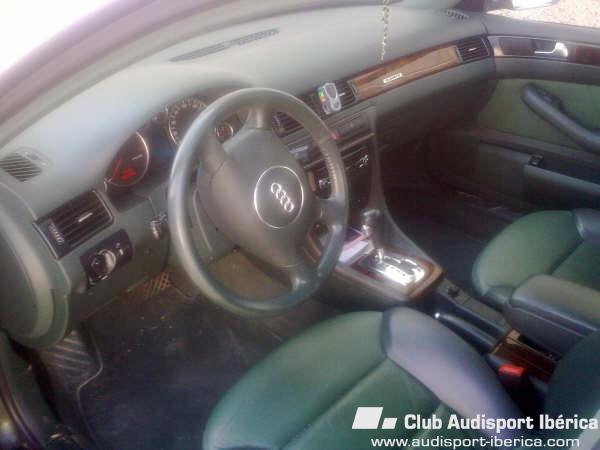

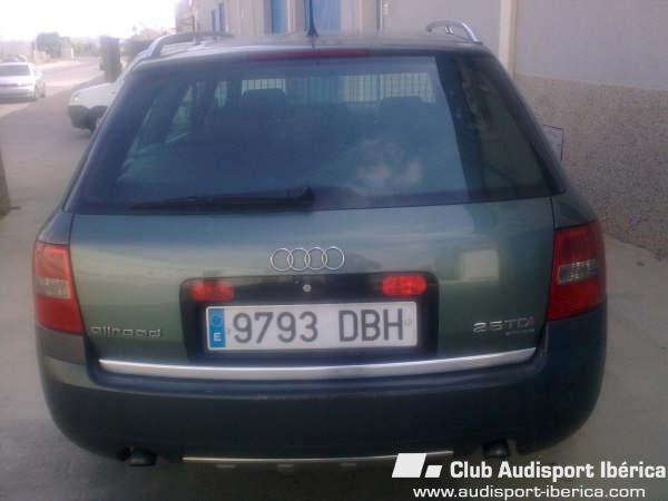

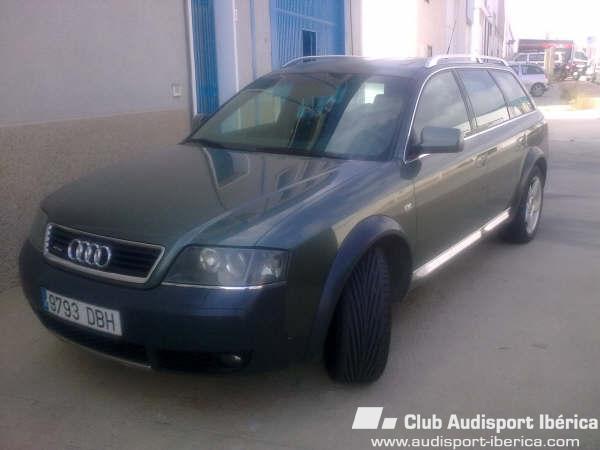

angelangost Publicado 16 de Septiembre del 2011 Autor Denunciar Compartir Publicado 16 de Septiembre del 2011 AQUI OS DEJO ALGUNAS FOTOS DE MI CRIATURA!!! Responder Enlace al comentario Compartir en otros sitios web More sharing options...
