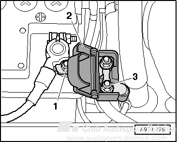

Tolo Publicado 16 de Septiembre del 2011 Denunciar Publicado 16 de Septiembre del 2011 ¿No habrás fundido este fusible? Responder
TourisT Publicado 16 de Septiembre del 2011 Autor Denunciar Publicado 16 de Septiembre del 2011 Sabia q tenia q haber algo mas Mirare si tengo eso y supongo q el fusible es la chapa entre los dos tornillos Gracias Responder
Tolo Publicado 16 de Septiembre del 2011 Denunciar Publicado 16 de Septiembre del 2011 No te hagas ilusiones, este fusible no tendría que haberse fundido a no se que enchufase las pinzas al reves o eso creo... Suerte. Responder

TourisT Publicado 18 de Septiembre del 2011 Autor Denunciar Publicado 18 de Septiembre del 2011 Mi gozo en un pozo, ese fusible general esta intacto Estoy completamente seguro de que los cables estaban correctamente conectados, y son suficientemente gruesos De hecho hizo el amago de arrancar antes de irse todo al garete No sabéis de otro fusible a continuación de ese que haga que el coche no responda a nada? Responder
