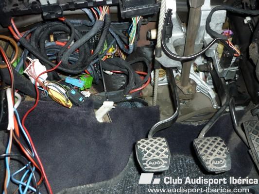

antoniod Publicado 31 de Octubre del 2011 Autor Denunciar Compartir Publicado 31 de Octubre del 2011 Un TDI del 92 con pedal electrónico??? Lo raro seria un TDI con perdal mecanico, da igual el año. Yo pienso lo mismo.... Además, no sé porqué, el coche trae dos pulsadores, uno en el embrague, y dos en el freno (uno es el de la luz de STOP). Como si viniese preparado para poner tempomat........, pero parece ser que no puede ser. UN SALUDO. Responder Enlace al comentario Compartir en otros sitios web More sharing options...
Kikinet Publicado 31 de Octubre del 2011 Denunciar Compartir Publicado 31 de Octubre del 2011 Los dos sensores los utiliza la ecu para regularse, el del embrague es para inyectar menos combustible en los cambios de marcha (no hay que levantar el pie del acelerador) y el segundo del freno tambien es para la inyeccion aparte de un comprovante que que la señal del primer sensor de freno es correcta. Es cierto que algunos tdi de los primeros no pueden implementar esta funcion del cruise, pero tal vez alguna centralita posterior de valga. Aunque lo mejor es poner un cruise pirata, yo ya he montado alguno y aunque no funcionan con los de serie hacen su trabajo perfectamente. Responder Enlace al comentario Compartir en otros sitios web More sharing options...
antoniod Publicado 2 de Noviembre del 2011 Autor Denunciar Compartir Publicado 2 de Noviembre del 2011 Los dos sensores los utiliza la ecu para regularse, el del embrague es para inyectar menos combustible en los cambios de marcha (no hay que levantar el pie del acelerador) y el segundo del freno tambien es para la inyeccion aparte de un comprovante que que la señal del primer sensor de freno es correcta. Es cierto que algunos tdi de los primeros no pueden implementar esta funcion del cruise, pero tal vez alguna centralita posterior de valga. Aunque lo mejor es poner un cruise pirata, yo ya he montado alguno y aunque no funcionan con los de serie hacen su trabajo perfectamente. Ahora entiendo lo de los pulsadores en los pedales...... Entonces todos los TDI los llevan ?. La ECU de mi coche es una Bosch 8A0 907 401A . Hay alguna compatible que soporte esta función ?. Los crusie que tu has montado son todos con servo , ¿no es así?. Que sistema podría instalar en mi coche ?. UN SALUDO. Responder Enlace al comentario Compartir en otros sitios web More sharing options...
Kikinet Publicado 3 de Noviembre del 2011 Denunciar Compartir Publicado 3 de Noviembre del 2011 No se que rederencia sea compatible con el coche y tampoco donde podrias consultarlo. Deberias mirar pinout de la centralita y ver si todo coincide. Aparte de los cuise que he montado en el curro (que no tiene merito enumerarlos) he montado el de un golfIII tdi del 96 con la maneta de origen y conectandolo al conector que venia suelto, ademas de programar la centralita. Y luego en un par de 406 hdi aprovechando que el potenciometro del acelerador va en el vano motor accionado por un cable los he montado de servo-vacio por ser lo mas barato y cumplir la funcion adecuadamente. Para tu coche puedes mirar en el pedal de acelerador si tienes sitio para meter el cable del servo-vacio o mejor aun montar un sistema que puenteando los cables del acelerador regula electronicamente la velocidad, pero es caro si lo haces por capricho. Responder Enlace al comentario Compartir en otros sitios web More sharing options...
