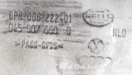

Maryo Publicado 17 de Septiembre del 2011 Denunciar Publicado 17 de Septiembre del 2011 Hola: Hace un tiempo que se me viene encendiendo el avisador de "sensor nivel de aceite" (una latita de aceite con la palabra sensor, todo ello en color amarillo). Tras llevarlo al concesionario, me dicen que hay que cambiar el sensor (unos 185€ + IVA + mano de obra). En el taller de un amigo hemos hecho un "calco" con papel y lápiz sobre la pieza a modo de Transfer y nos ha salido lo siguiente:(ver imagen adjunta) El caso es que he estado mirando por internet y encuentro alguna cosilla con la Ref.: 045-907-660-D, pero pocas con la REF.: 6PR 008 222-01 y mi pregunta es: Las piezas con la Ref.: 045-907-660-D, sirven para mi A2 1.2 tdi ????? He encontrado en este enlace algo sobre el tema: http://www.a2oc.net/forum/archive/index.php/t-6544.html, pero dicen que la ref.: es 045-907-660-B, podría ser? En el transfer a mí me parece una D más que una B. Alguien sabe la referencia de la "maldita" pieza? En este enlace se muestran las 2 opciones y son bien diferentes: http://www.autoteile-direkt24.de/shop/advanced_search_result.php?keywords=045+907+660+b, uno por 60,40 € y otro por 62,78 € Gracias Responder

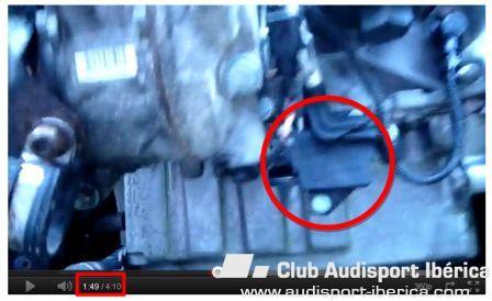

Maryo Publicado 17 de Septiembre del 2011 Autor Denunciar Publicado 17 de Septiembre del 2011 He visto este video en youtube y me ha parecido IN-CRE-I-BLE!!!! En la imagen adjunta se ve (en círculo rojo) donde va ubicado el sensor Responder

MICHELS3 Publicado 17 de Septiembre del 2011 Denunciar Publicado 17 de Septiembre del 2011 Hola MichelS3: Donde puedo ver si es ANY????? Gracias pues por google o por aqui por el foro no creo que tengas problemas para encontrarlo,metes la cilindridada y el año y tipo de motor(gasolina o diesel) y te saldra(en google)o mirando por el foro de a2 supongo que encontraras algo...es que en el tema del a2 no estoy puesto..pero como te decia antes cada codigo de motor corresponde a una cilindrada y tipo de motor determinados..saludos Responder
