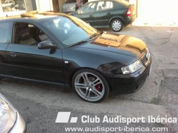

Hola, me ha salido un trabajito de albañileria y a cambio me dan unas replicas de audi r8 en 19" con las gomas nuevas.
Mi pregunta es si alguien sabe como va el tema de la homologacion porque estoy hecho un lio ya que he escuchado de todo, que si no se puede homologar en ese coche, que si hace falta un papel que vale 200€, que si son equivalentes con las 17" que llevo no hace falta homologar... vamos que estoy por decirle al dueño que no.
Pero antes me gustaria escuchar opiniones de vosotros ya que alguien la habra puesto aunque con el buscador lo que he encontrado es un tema de 2005 y son de unas 17"
bueno las medidas son 235/35/19 os pongo una foto para que veais como le queda post-12456-0-34584500-1316347030.jpg
¿ves la foto de mi firma?
ese es mi s3 ,llevo 235-35-19 y son equivalentes con la medida de serie que llevaba mi s3 que era 225-45-17...si metes una medida equivalente no hace falta homologar nada y no hay ningun problema en la itv.excepto si te sobresale de las aletas o te roza en partes interiores...ojo que mi s3 lleva las aletas delanteras mas anchas que el a3 normal y se me queda al ras...pero mi llanta es 19 y 8.5 de ancho en et35...mirate bien el ancho y el et por que mas de una 8 de ancho no creo que entre en un a3 normal sin sobresalir de la aleta...saludos

de nada,ojo que para que sean equivalentes a tu medida de origen,tienes que llevar tambien el indice de carga y de velocidad del neumatico igual o superior al que tienes en la ficha tecnica...en mi caso el s3 lleva 91Y y no puedo montar nada mas bajo que eso,solo mas alto o igual..saludos
