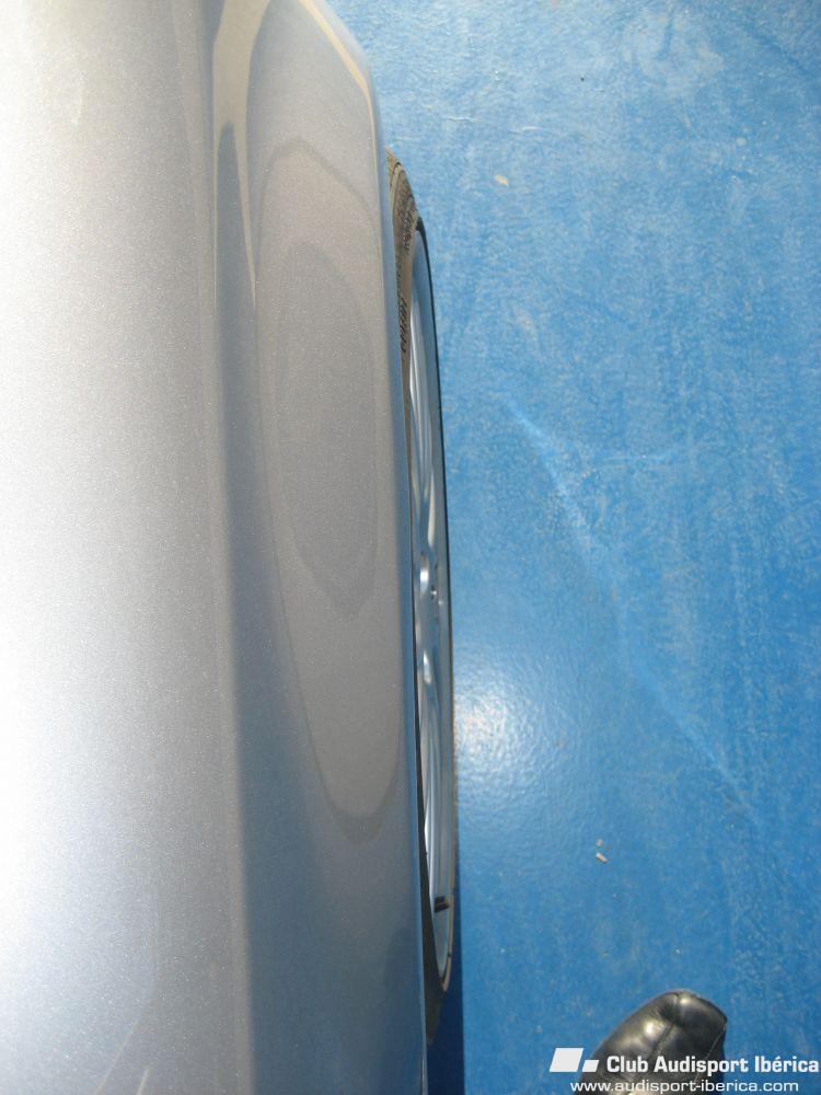

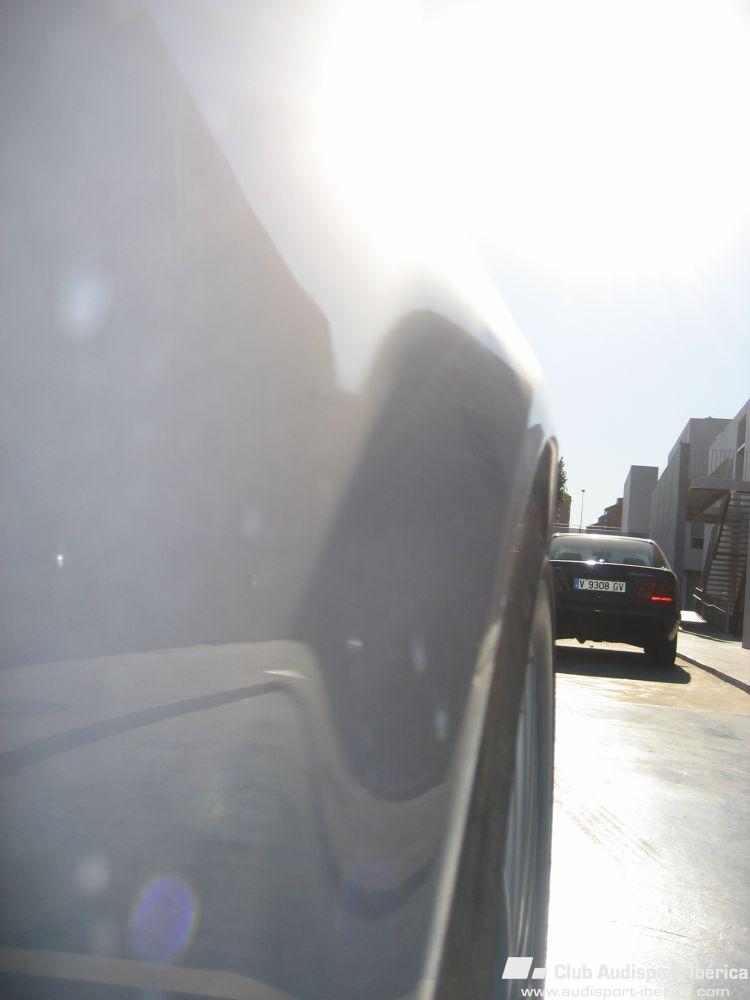

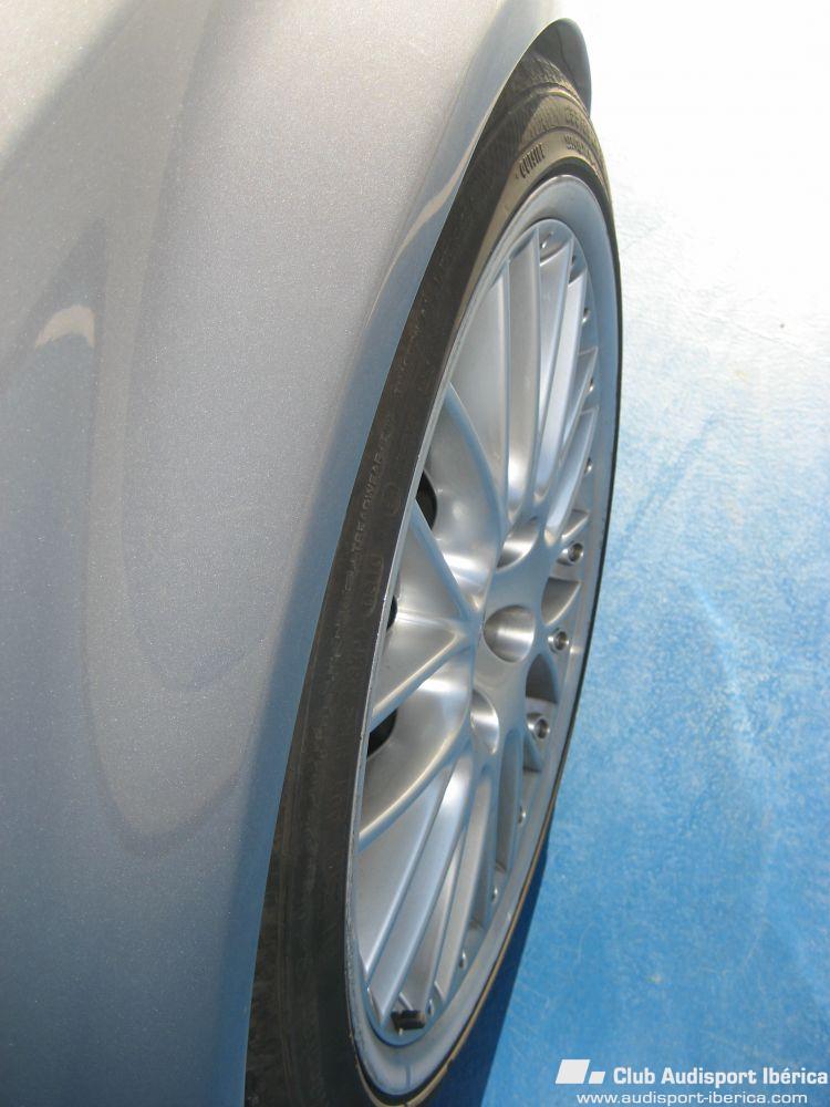

lisarde Publicado 23 de Febrero del 2012 Autor Denunciar Publicado 23 de Febrero del 2012 Eve aqui tienes las fotos de una llanta 9x19 et35 con suspension roscada para que veas que quedan a ras pero no sobresalen... para mí esta perfecto.... Responder
lisarde Publicado 23 de Febrero del 2012 Autor Denunciar Publicado 23 de Febrero del 2012 ultima... espero haberte ayudado... saludos Responder

mbjm Publicado 24 de Febrero del 2012 Denunciar Publicado 24 de Febrero del 2012 Llevas abiertas las aletas??? Responder
lisarde Publicado 24 de Febrero del 2012 Autor Denunciar Publicado 24 de Febrero del 2012 No no llevo las aletas abiertas.... por? Responder
mbjm Publicado 24 de Febrero del 2012 Denunciar Publicado 24 de Febrero del 2012 Pues te lo comentaba porque las rs6 que llevo yo ahora me da la impresion de que sobresalen algo mas y me extrañaba ya que son las misma medida , e incluso tu et es menor atras... Pero sera efecto optico no??? Responder
lisarde Publicado 24 de Febrero del 2012 Autor Denunciar Publicado 24 de Febrero del 2012 Pues no te puedo decir a lo mejor puede ser que al estar mas bajito la suspensión trabaja hacia dentro y parece que la rueda esta menos salida.... O el angulo de caida... que tambien puede variar... a mi en la parte trasera el lado derecho no lo hemos podido hacer la caida igual que el lado izquierdo y por unos grados la rueda trasera me roza en el paso de ruedas y la izquierda no.... Saludos Responder
mbjm Publicado 24 de Febrero del 2012 Denunciar Publicado 24 de Febrero del 2012 Ya... Te has fijado que el neumatico equivalente para nuestros pequeños en 225 es 225/35/19 y el mayor indice de carga es 88 y nosotros necesitamos 91??? Responder
lisarde Publicado 24 de Febrero del 2012 Autor Denunciar Publicado 24 de Febrero del 2012 No hay problema es equivalente.... casi seguro Responder
