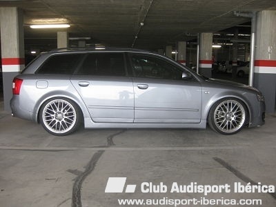

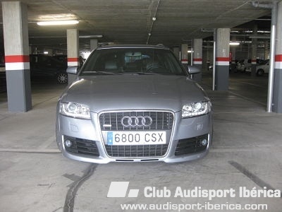

Camposare Publicado 10 de Junio del 2013 Denunciar Publicado 10 de Junio del 2013 Preciosa modificacion de verdad,un 10 espectacular.ese morro es muy bonito. Me gustaria ponerselo al mio se podria? Y con quien tengo que hablar?es un b6 tamnbien.precioso de verdad Responder
quinis Publicado 11 de Junio del 2013 Denunciar Publicado 11 de Junio del 2013 jod** q cambio, yo estuve mirando en su dia para cambiarlo pero los talleres que visite no me hacían mucho caso, supongo por el marrón que seria para ellos. Pero si eres un poco manitas lo cambias tu mismo Responder
