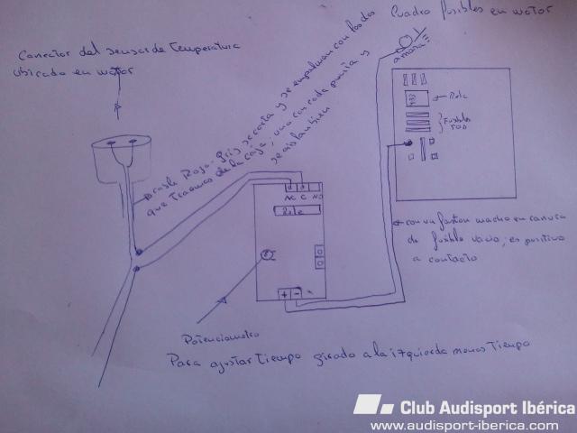

hayavfr Publicado 19 de Septiembre del 2011 Autor Denunciar Publicado 19 de Septiembre del 2011 2 mts de cable paralelo rojo-negro de 1mm 1,80 e,yo he cojido el circuito ,lo he metido en la cajita, le he hecho 2 agujeros pequeños, le he pasado los cables, los he conectado en la placa,la placa la he sujetado con silicona termosoldable,vamos la pistolita q calienta las barritas de silicona ,el cale q va al sensor es rojo gris lo he soldado con estaño y protejido con termoretractil ,no es nada complicado Responder

Jarkor Publicado 19 de Septiembre del 2011 Denunciar Publicado 19 de Septiembre del 2011 En 19/9/2011 a las 19:23, hayavfr dijo: 2 mts de cable paralelo rojo-negro de 1mm 1,80 e,yo he cojido el circuito ,lo he metido en la cajita, le he hecho 2 agujeros pequeños, le he pasado los cables, los he conectado en la placa,la placa la he sujetado con silicona termosoldable,vamos la pistolita q calienta las barritas de silicona ,el cale q va al sensor es rojo gris lo he soldado con estaño y protejido con termoretractil ,no es nada complicado lo que podrias hacer es cojer y hacerle una foto explicando donde va cada cable.. sino me equivoco 1 cable va a masa del coche, otro para una toma bajo llave y 2 cables son los que puentean el cable de la sonda de temperatura sino me equivoco.. el caso es saber donde va cada cable y eso nos vendría muy bien si haces una foto y con el paint mismo nos ilustras los cables como están conectados. Gracias. Responder

wakon Publicado 19 de Septiembre del 2011 Denunciar Publicado 19 de Septiembre del 2011 Hayavfr lo que me harías Un favor, es poniendo un esquema o un paint guarro, donde salga el temporizador y donde van los cables conectados en el propio temporizador, porque la conexión al coche ya me ha quedado mas que clara con el post de areavag Responder
Jarkor Publicado 19 de Septiembre del 2011 Denunciar Publicado 19 de Septiembre del 2011 Exacto a eso es a lo que yo me referia.. Responder
hayavfr Publicado 20 de Septiembre del 2011 Autor Denunciar Publicado 20 de Septiembre del 2011 ok en un ratito me pongo con ello Responder

hayavfr Publicado 20 de Septiembre del 2011 Autor Denunciar Publicado 20 de Septiembre del 2011 epa aver si asi vale. Responder

wakon Publicado 20 de Septiembre del 2011 Denunciar Publicado 20 de Septiembre del 2011 perfecto haya vfr con esto me vale muchas gracias tio Responder
