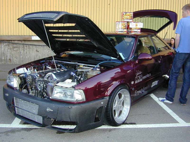

RS2 Coupe Publicado 22 de Febrero del 2005 Denunciar Publicado 22 de Febrero del 2005 Necesitas algo así para conseguir los 550 CV Saludos, Rafael Responder

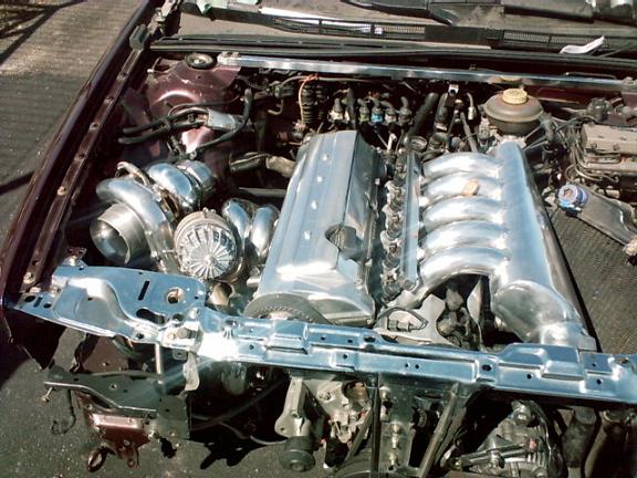

RS2 Coupe Publicado 22 de Febrero del 2005 Denunciar Publicado 22 de Febrero del 2005 Otra foto Responder

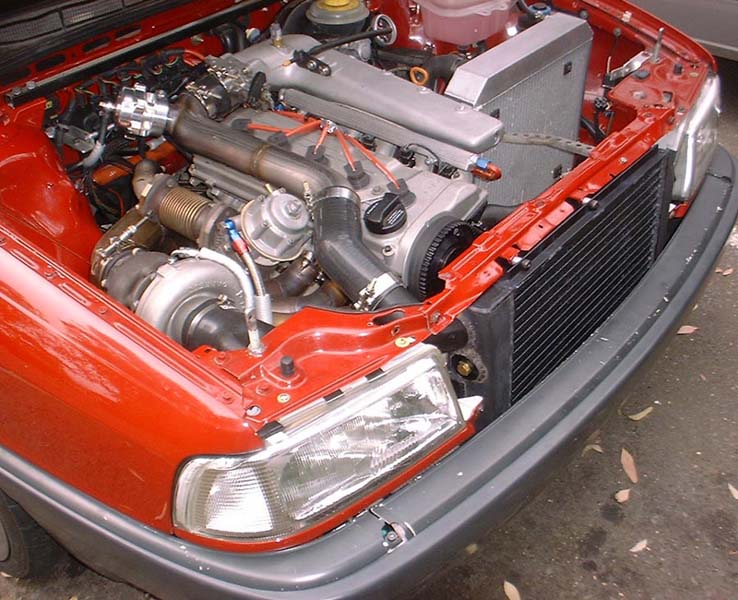

SportQuattroLOVE Publicado 22 de Febrero del 2005 Denunciar Publicado 22 de Febrero del 2005 Este que os coloco aqui anda sobre los 400 y poco, es un 80 B3 pero con el capo del b4 por necesidades de espacio. Lleva un 20V, con turbo garret, colector tubular, valvula de descarga special, una efi mejorada, volante de inercia aligerado, bomba gasolina competicion, escape de buen diametro... :clap1: Le falta una admision por la parte delantera para mejorar la respuesta del turbo, fundamental. Por cierto!! necesito unos colectores de admision de S2 o RS2 (o el S4 antiguo) xa montar en el coupe quattro de mi hermano, tendria que tener a poder ser tambien la mariposa. Si teneis xa verder escribirme Responder

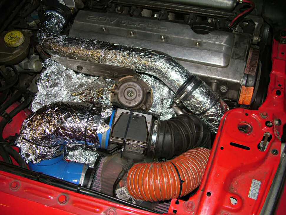

RS2 Coupe Publicado 22 de Febrero del 2005 Denunciar Publicado 22 de Febrero del 2005 Este que os coloco aqui anda sobre los 400 y poco, es un 80 B3 pero con el capo del b4 por necesidades de espacio. Lleva un 20V, con turbo garret, colector tubular, valvula de descarga special, una efi mejorada, volante de inercia aligerado, bomba gasolina competicion, escape de buen diametro... Le falta una admision por la parte delantera para mejorar la respuesta del turbo, fundamental. Por cierto!! necesito unos colectores de admision de S2 o RS2 (o el S4 antiguo) xa montar en el coupe quattro de mi hermano, tendria que tener a poder ser tambien la mariposa. Si teneis xa verder escribirme Esta muy bien. En la foto de pongo una cosita que mejorará la respuesta del motor. No quieres que el aire que te enfría ese pedazo de intercooler se vuelva a calentar por el calor que desprende el colector de escape y el turbo. Una solución chapuza pero muy efectiva es envolver en papel de aluminio el conducto de admisión. Te busco una foto para que te rías. Saludos, Rafael Responder
RS2 Coupe Publicado 22 de Febrero del 2005 Denunciar Publicado 22 de Febrero del 2005 Para reirte PD Te he contestado antes lo de mi colector de admisión. Responder

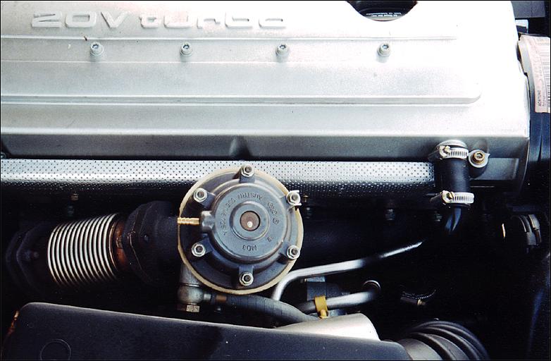

SportQuattroLOVE Publicado 22 de Febrero del 2005 Denunciar Publicado 22 de Febrero del 2005 (editado) Rafa no es mio, es uno de los cientos de archivos que tengo de 5 cilindros turbo. El aislante termico xa la admision lo conozco, como el que llevan los s2 y s4 antiguos, tanto por el lado de la caja del filtro como por el de la culata (doble proteccion). QUIEN c*** HA HECHO ESO CON PAPEL DE PLATA!!! MENUDA CHAPU!!! menuda ñapa se ha marcadao el inglesito ese, se ve q es ingles xq lleva el servofreno en el lado izquierdo Entonces supongo q tendras tb la mariposa, mirare en la audi el precio sin iva y ya t escribo Editado 22 de Febrero del 2005 por SportQuattroLOVE Responder
