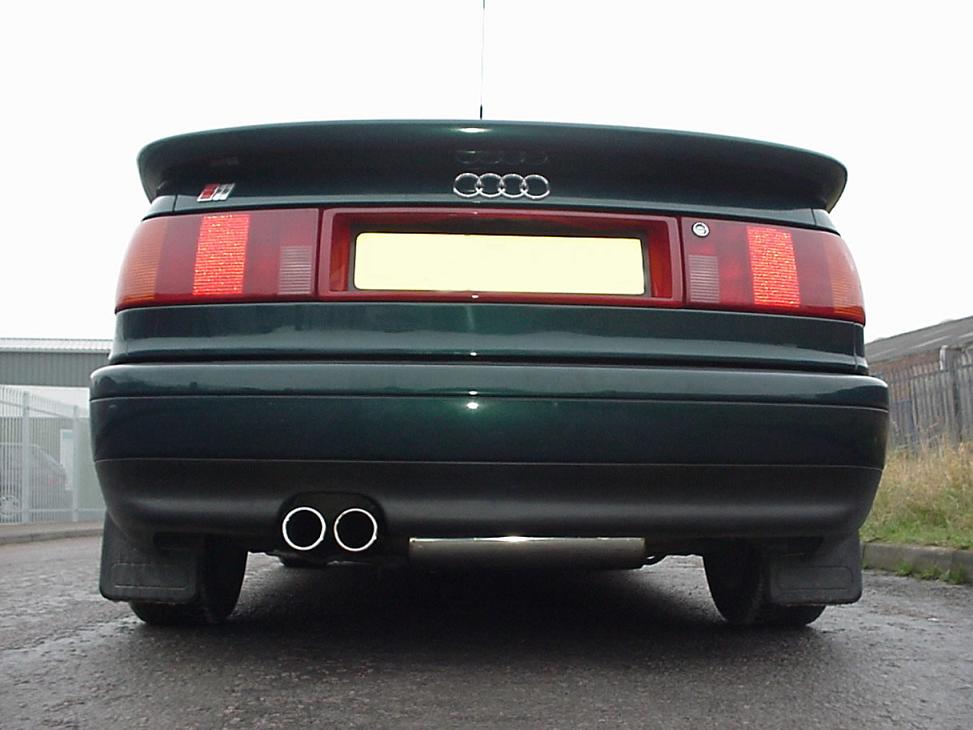

RS2 Coupe Publicado 26 de Febrero del 2005 Denunciar Compartir Publicado 26 de Febrero del 2005 El escape que he desmontado es de la siguiente forma: Standard hasta después de los catalizadores y después de la empresa Milltek en acero inoxidable y 67mm de diámetro con 2 salidas de 76 milímetros. Milltek Si quieres un escape completo, la única solución es algo a medida entero o algunas partes. El escape completo es necesario si quieres más de 350CV Si por otro lado lo quieres standard o preparado alrededor de 280-300 CV con el escape original te sobra. Para que suene mejor puedes utilizar un sistema "Turbo-back" de Milltek o otras marcas (Scorpion y Bn-Pipes) son los únicos que lo hacen. Aquí tienes una foto del Milltek de su página web. Yo lo he llevado en mi coche y mejora el sonido. Sólo que se me ha quedado corto para los caballos que tengo ahora, por eso he tenido que desmontarlo. Dime si quieres saber algo más. Responder Enlace al comentario Compartir en otros sitios web More sharing options...

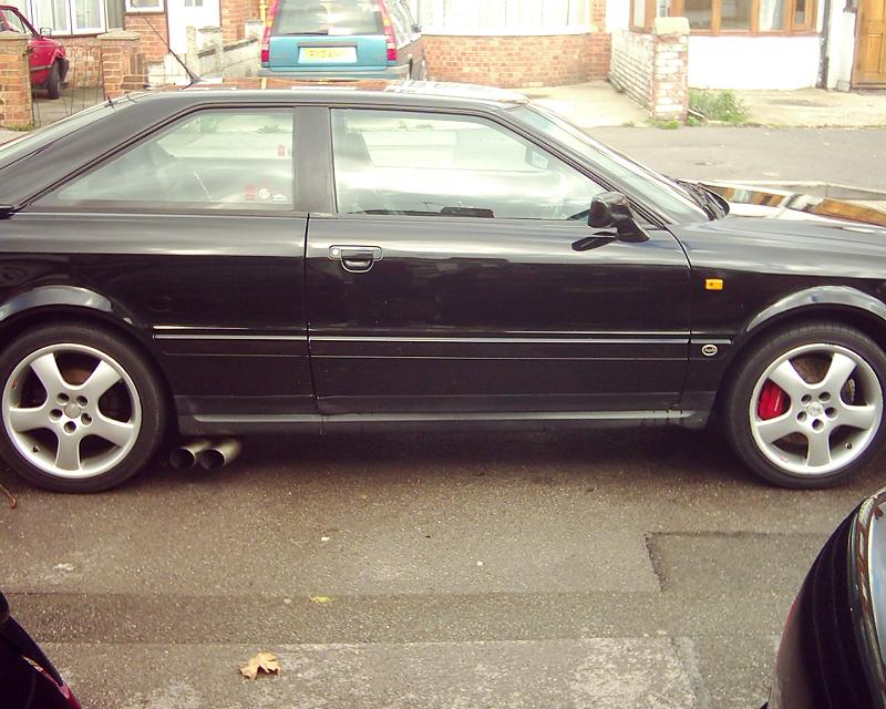

RS2 Coupe Publicado 26 de Febrero del 2005 Denunciar Compartir Publicado 26 de Febrero del 2005 Mira, he encontrado una foto de mi coche cuando tenía ese escape. Saludos Responder Enlace al comentario Compartir en otros sitios web More sharing options...

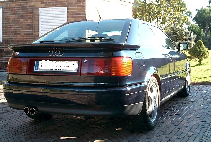

tarteiras Publicado 26 de Febrero del 2005 Denunciar Compartir Publicado 26 de Febrero del 2005 Es el de 5 marchas, tengo unas fotos puestas en el foro de modelos antiguos, lo q pasa q no se como ponerte el enlace aqui, "lo prometido es deuda" se llama y tengo tres fotillos del mio, le tengo llanta 18 replica rs4 echale un vistazo, yo queria bajarlo un poquillo pero: 1 q mulles para nuestro coche son dificiles de encontrar, y otra q queria muelles q como mucho bajen 3 cm por q mas creo q me rozaria, tu lo has agachado?? con q muelles? Responder Enlace al comentario Compartir en otros sitios web More sharing options...

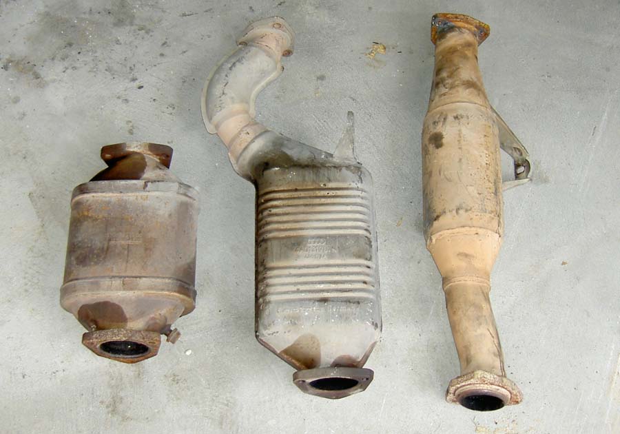

RS2 Coupe Publicado 3 de Marzo del 2005 Denunciar Compartir Publicado 3 de Marzo del 2005 Para Alberto: Estas son las fotos de los catalizadores del S2 3b, S2 ABY y RS2. Siento mucho haberme equivocado pero creía que eran más parecidos. Saludos Responder Enlace al comentario Compartir en otros sitios web More sharing options...

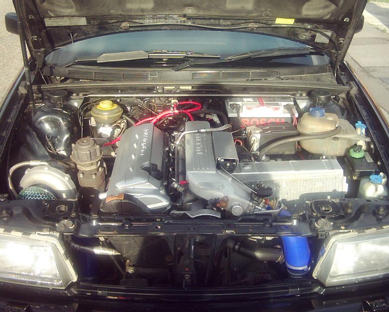

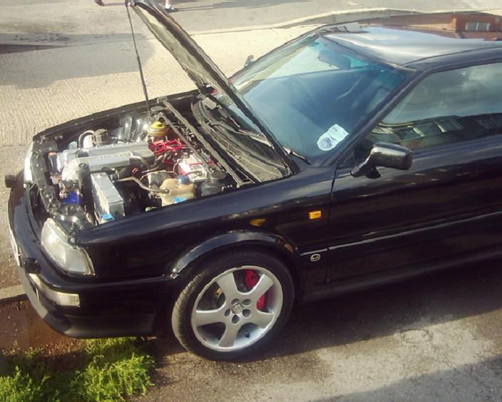

RS2 Coupe Publicado 7 de Marzo del 2005 Denunciar Compartir Publicado 7 de Marzo del 2005 Alberto, Aquí tienes fotos del coche que te he dicho en el MP. Saldudos Responder Enlace al comentario Compartir en otros sitios web More sharing options...
RS2 Coupe Publicado 7 de Marzo del 2005 Denunciar Compartir Publicado 7 de Marzo del 2005 Otra Responder Enlace al comentario Compartir en otros sitios web More sharing options...
RS2 Coupe Publicado 7 de Marzo del 2005 Denunciar Compartir Publicado 7 de Marzo del 2005 La última Responder Enlace al comentario Compartir en otros sitios web More sharing options...
